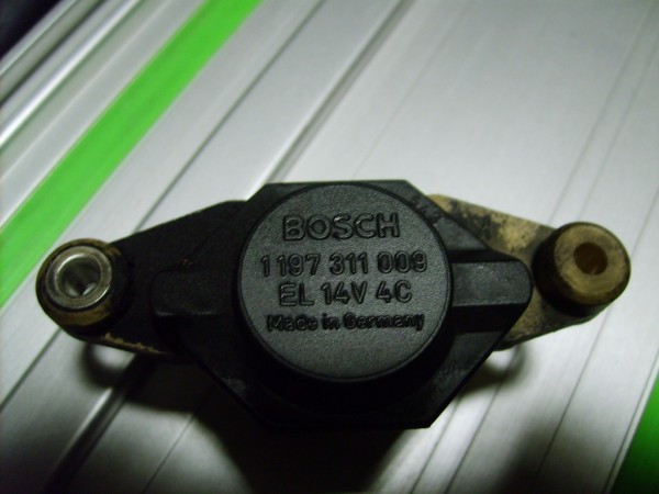

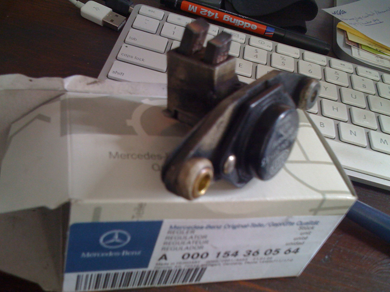

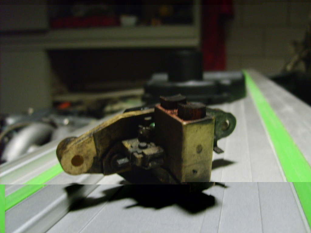

Dag,
Dit artikel is voor die gene die het probleem nog tegen gaan komen (betreft een normaal slijtage probleem)
Van de week reed ik op de A27 toen plots mijn ABS lampje begon te branden, eerder viel het me al op dat de controle lampjes het niet meer deden bij het starten. Vervolgens vielen er steeds meer electrische zaken uit. eerst de radio vervolgens de ruitenwisser etc etc. Gelukkig bleef het dieselblok rustig door snorren maar eenmaal thuis uitgezet was deze niet meer aan de praat te krijgen. De accu is vrijwel nieuw dus die kon het niet zijn. Ook het overspanningsrelais was al vervangen die die kon ik ook afvinken.
Met een verse accu even de motor gestart en de multimeter erbij en daar kwam mijn probleem 12V bij draaiende motor. Het probleem zat dus bij de dynamo.
Na even rondneusen kwam ik er achter dat de dynamo zelf van ijzersterke Duitsche-qualiteit is en dat enkel de koolborstels van de spanningsregelaar wel eens vervangen moesten worden. Dit is een klein onderdeel dat met twee schroefjes achter in de dynamo is bevestigt. Een nieuwe was bij de lokale MB-dealer binnen een dag in huis en zo kon ik hem gister al weer terugmonteren.
Alles werkt weer als vanouds! Eenvoudige reparatie voor weinig euries. Zie de foto voor het betreffende onderdeel (hier zijn de borstels te ver versleten)
gr. Rikus
ps. mocht je ABS lampje gaan branden terwijl het gehele ABS systeem op orde is, dan is er dus iets waarschijnlijk dus iets mis met je stroombron. Dit lampje gaat namelijk als eerste branden bij te lage spanning. (Er is dan te weinig stroom om het ABS te laten werken in geval van nood)
gr. Rikus

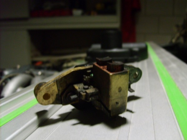

Helemaal top, hier heb ik ook last van gehad vandaag. De koolborstels waren bijna op en 1tje maakte helemaal geen contact. Via een automateriaalzaak een nieuwe erin voor 23 euries en hij werkt weer tiptop (even afkloppen

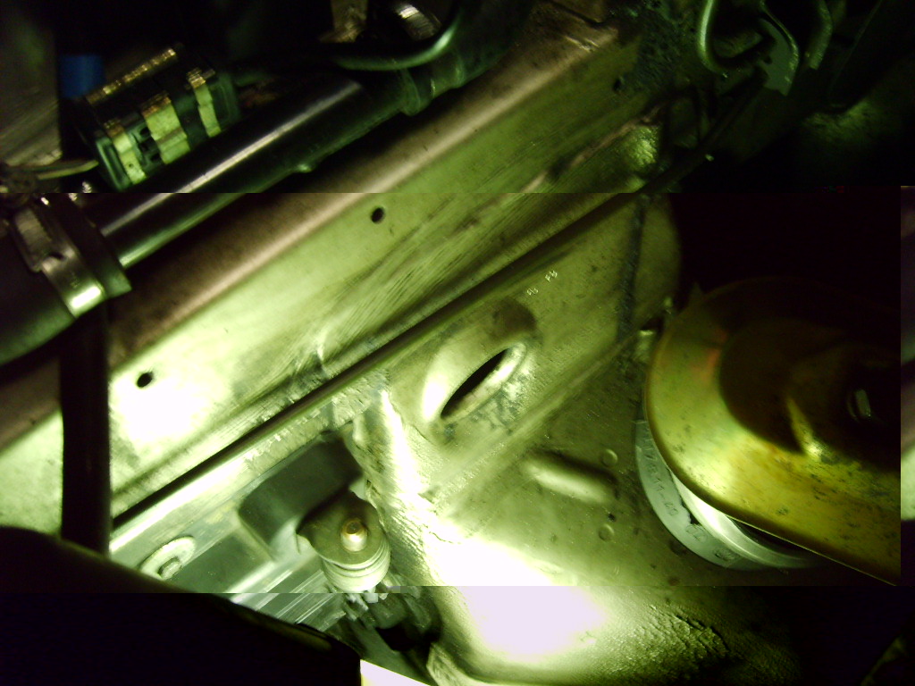

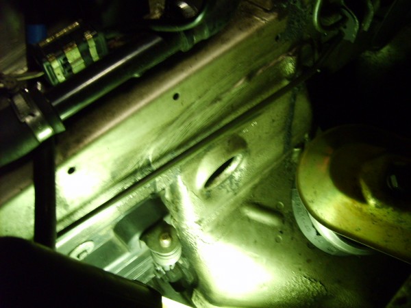

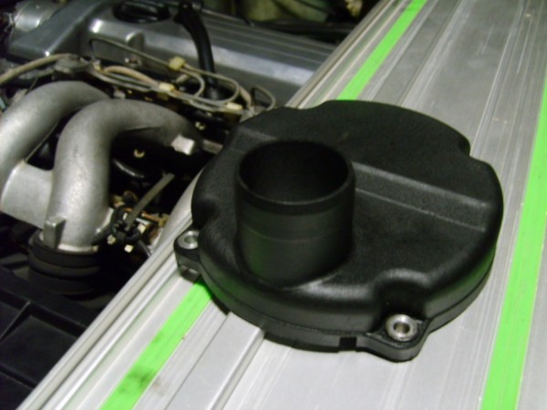

de mijn zijn ook versleten zie foto
maar even een nieuwe scoren

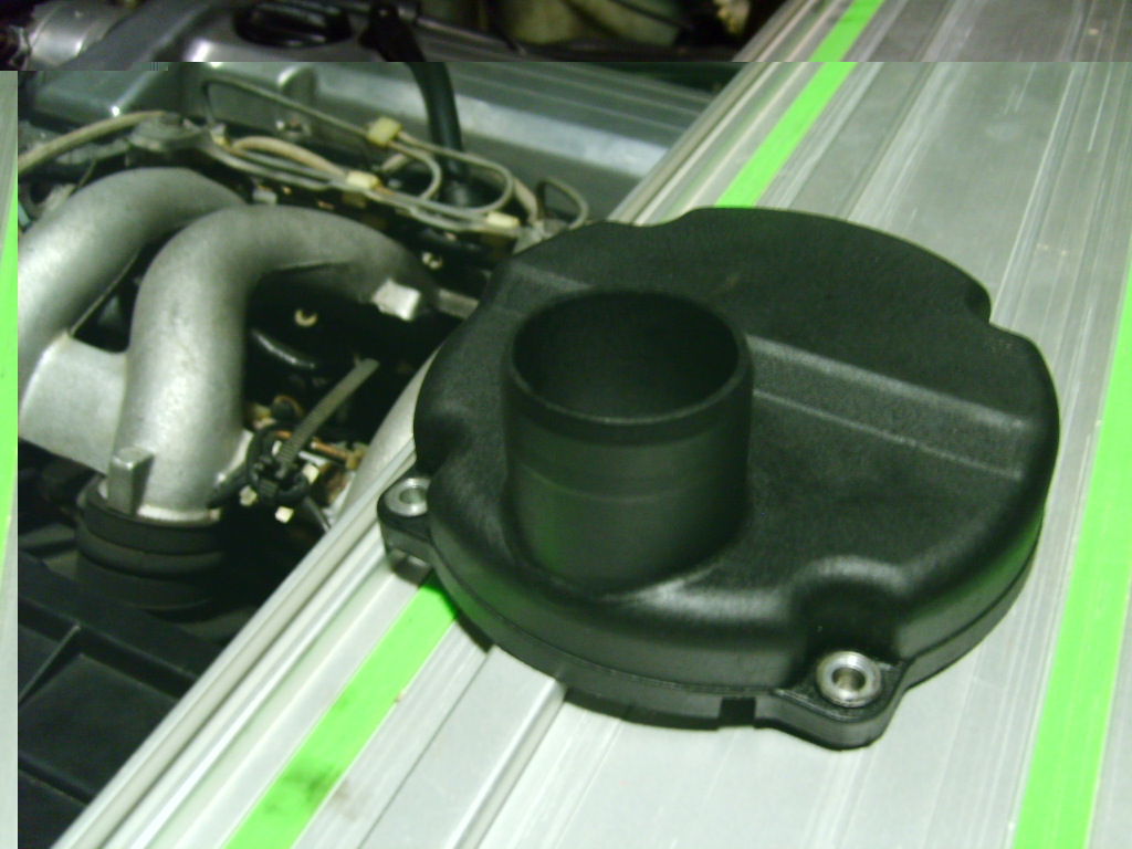

en bij het demonteren viel mij op dat ik iets miste namelijk op de afdekkap achterop de dynamo zit een rond gat voor een slang of iets dergelijks en hoort dat toevalig in de uitsparing er tegenover in de carrosserie ??? daar zit ongeveer zo n zelfde gat zie foto
wie weet dit ??
wie weet dit ??
Re: ABS lampje gaat branden->koolborstels vervangen
Deze kap hadden de eerste versies, was eigenlijk bedoeld omdat ze (Mercedes? dachten dat de dynamo anders niet goed genoeg zou koelen. Zat inderdaad een slang aan.
Zou me inderdaad niet verbazen dat hij daar inderdaad op je carrosserie zat, de lucht moest tenslotte niet onder de motorkap vandaan komen.

oke zal eens in de EPC duiken voor de bestelnummers

Vaak kom je weg met het vervangen van de regelaar met koolborstels.
Kijk voor dat je de regelaar vervangt toch even naar de toestand van de sleepringen.
Wanneer die flink ingelopen zijn verdient het aanbeveling de ringen af te draaien voordat de regelaar wordt ingebouwd.
Ligt de dynamo eenmaal open dan komen andere verdachte onderdelen zoals lagers ook in beeld.
Een goed revisie bedrijf vervangt die onderdelen zodat je voor relatief weinig geld met een gereviseerde dynamo verder kunt.
