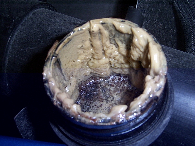

Berichtdoor Gombal » wo jan 12, 2011 3:31 pm

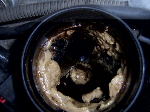

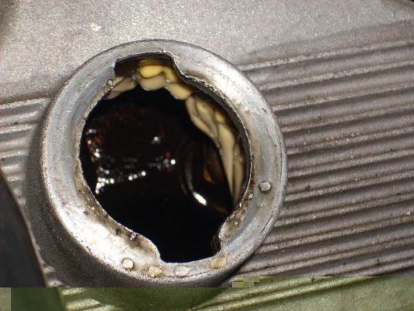

witte sludge of te wel "mayonaise"
Avatar gebruiker
Geregistreerd: vr dec 11, 2009 9:26 pm
Woonplaats: Zeeland
Roepnaam:
Opmerkingen / andere wagens.:
Re: koppakking, wanneer?
Berichtdoor Zoert » wo jan 12, 2011 7:58 pm
Lekker veel korte ritjes geven hetzelfde resultaat trouwens!!
Ik vond mijn slushpuppy wel mooi gevonden...
Maar betere vertaling is inderdaad sludge.
En plaatjes zeggen meer dan 1000 woorden!!
He wacht dat lijkt wel op een operatie bij dikke mensen...
Oh nee, das beroeps deformatie!!

Berichtdoor Merceders200D » wo jan 12, 2011 10:01 pm
@Arjen,
God man, dat had ik zo nog nooit gezien!!!
Wat erg :shock:
Mooie duidelijke foto's!!
Avatar gebruiker
Merceders200D
Berichten: 515
Geregistreerd: za jan 23, 2010 3:19 pm
Woonplaats: Achterhoek
Roepnaam:
Berichtdoor Gombal » wo jan 12, 2011 10:29 pm
Gewoon van internet "gepikt".
Heb echter met een van onze andere auto's vroeger wel eenzelfde beeld gehad, veel korte stukjes en dan zeker in de winter, lost wel weer op als je een flink stuk rijdt maar goed zijn kan het niet.

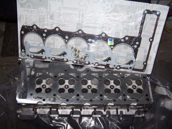

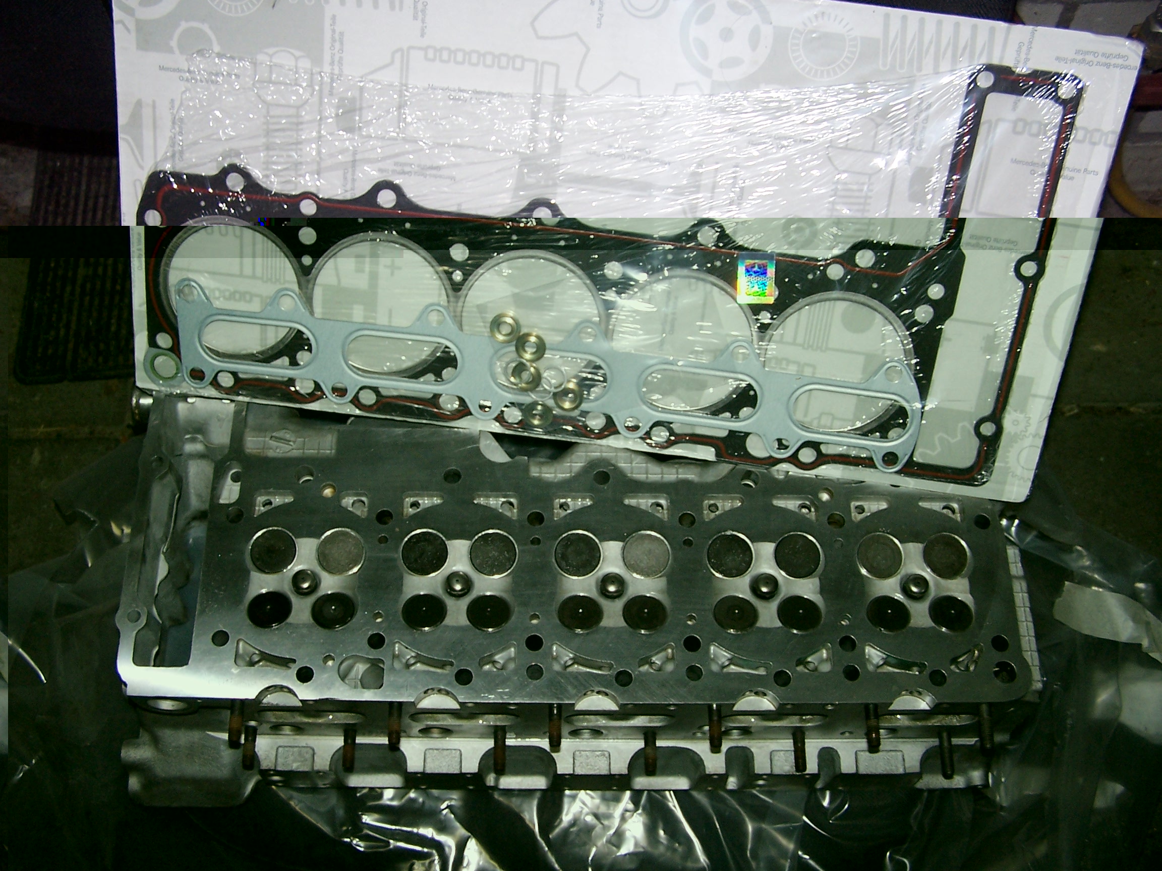

Vlakken handig ? De kop moet er toch af, dan laat je die gelijk vlakken en afpersen. Kost je mischien 100 euro meer, maar dan weet je zeker dat de kop goed is. Doe je dat niet , en alles zit weer gemonteerd, en blijkt je kop gescheurd of krom te zijn . Kun je weer ales demonteren. Snap je... beter in 1 keer goed, ben je er weer jaaaaaaren vanaf.
Berichtdoor Mafkees » do jan 13, 2011 10:24 pm
En zo zag mijn kop er uit, helemaal gereviseerd.

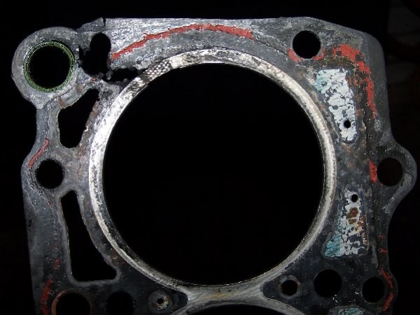

Hier de oude koppaking.
Berichtdoor project124 » vr jan 14, 2011 12:31 pm
en aan de pakking te zien,was die al een keer gedaan,niet al te lang geleden
project124
Berichten: 10
Geregistreerd: wo okt 13, 2010 11:05 am
Berichtdoor Mafkees » wo jan 19, 2011 5:37 pm
Berichtdoor project124 » do jan 20, 2011 5:00 pm
rechts bovenin (dat kleine strookje wat net buiten het raakvlak zit
en aan die rooie derrie
project124
Berichten: 10
Berichtdoor Zoert » do jan 20, 2011 7:52 pm
Misschien even naar de foto erboven kijken.
Die rode derrie is dichtmiddel dat standaard op de nieuwe koppakking ook zit.
Dat strookje kan heel goed buiten de kop vallen, dan ziet het er ook ongebruikt uit.
