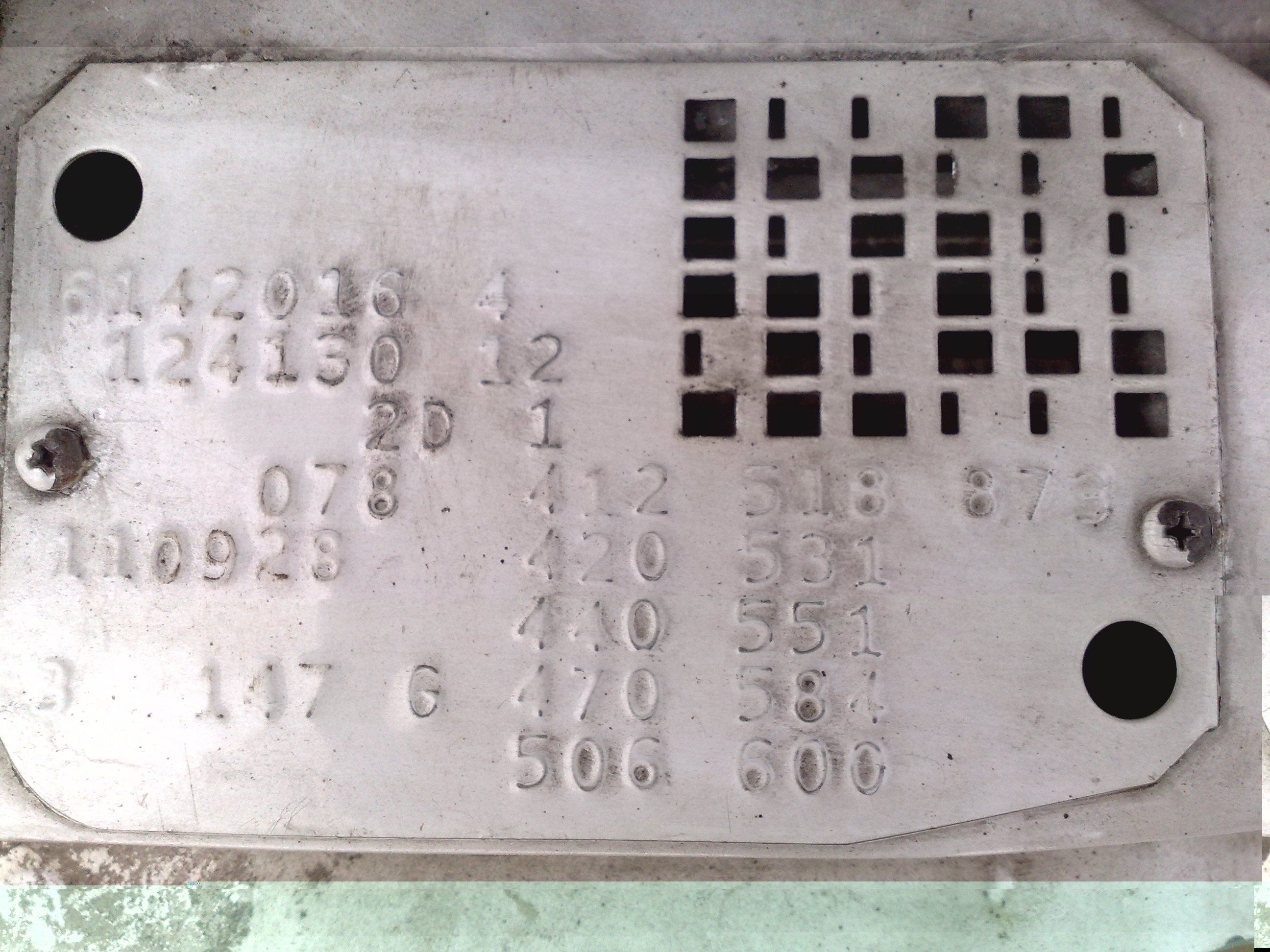

Anyway, ik heb ook wat foto's genomen en nu zag ik achteraf pas dat het chassisnummer er een beetje apart uit ziet. Tenminste, niet het nr zelf maar eromheen.
Ik hoop dat het er niet ingelast is! Dus omgekat. Als je in Tsjechië een auto op je naam zet, dan gaat de kap open en wordt door een ambtenaar ook echt het chassisnummer gecontroleerd. Die heeft het dus goedgekeurd.
Ik wil het toch even zeker weten. Kunnen jullie kijken of die lasrand boven het chassisnummer normaal is?
Enorm genoten van mijn mooie Benz, de auto echt leren kennen. Van de zomer gekocht en toen maar 2 uur van kunnen genieten.
Dus als iemand hier een plekje heeft waar mijn 300D kan staan (augustus wordt hij bel-vrij), let me know! Gewoon buiten is geen probleem.

Hoi,
Ben net ff wezen kijken hoe het er bij mij uit ziet
Maar ik vind het nogal lastig te zien zo op die foto, maar pers vind ik het
er wel normaal uit zien.
Misschien dat iemand anders daar anders overdenkt?

bij mij ziet het er volgens mij net zo uit
groet martin

Hoi Ger,
Ik zou ook een uitdraai laten maken bij de MB dealer.
Dan kan je meteen zien met welke opties hij origineel is afgeleverd.
Dat geeft vaak ook een inzicht of er iets mis is, of niet.

pena schreef:Hoi Ger,
Goede tip, ga ik eens laten doen.
Maakt het wat uit dat hij oorspronkelijk in Duitsland is geleverd?
Overigens kloppen de optiecodes wel. Maar dat plaatje en ook het ID tag ernaast met chassisnummer zijn erop geschroefd. Dat is denk ik omdat hij is overgespoten. Maar de RDW zou het ook kunnen zien als bewijs van dat hij is omgekat ofzo...
Hoort op dat optie plaatje trouwens ook het chassisnummer te staan? Dat is namelijk niet het geval. Hier nog even een foto van het optieplaatje.
Het rijtje optienummers snap ik, maar de rest van de codes begrijp ik niet?
147 lijkt de kleurcode te zijn, wit.
Re: Is dit chassis nr in orde?
Alles ziet er toch normaal uit, waar maak je je druk over

Ik vond die naad er niet normaal uit zien, dus ga ik op zoek naar de meningen van andere W124 bezitters en experts op dit W124 forum. Ik ben nieuw in de Mercedes scene, dus ik heb geen idee.
Deze auto was een aardige investering voor mij, ik heb jarenlang van een W124 gedroomd. Als dan zou blijken dat ik ben opgelicht en dat ik deze auto wel kan vergeten, dan zou ik daar kapot van zijn. Ik hoop dat je daar begrip voor hebt.

gerbrandicus schreef: Kunnen jullie kijken of die lasrand boven het chassisnummer normaal is?
een lasrand ???? nee dat is niet normaal
heb 2 124 modellen en heb voor de zekerheid nog even gekeken en daar zit echt geen lasrand
heb je ook een foto van de achterkant en beur dan even die tochtstrip op
