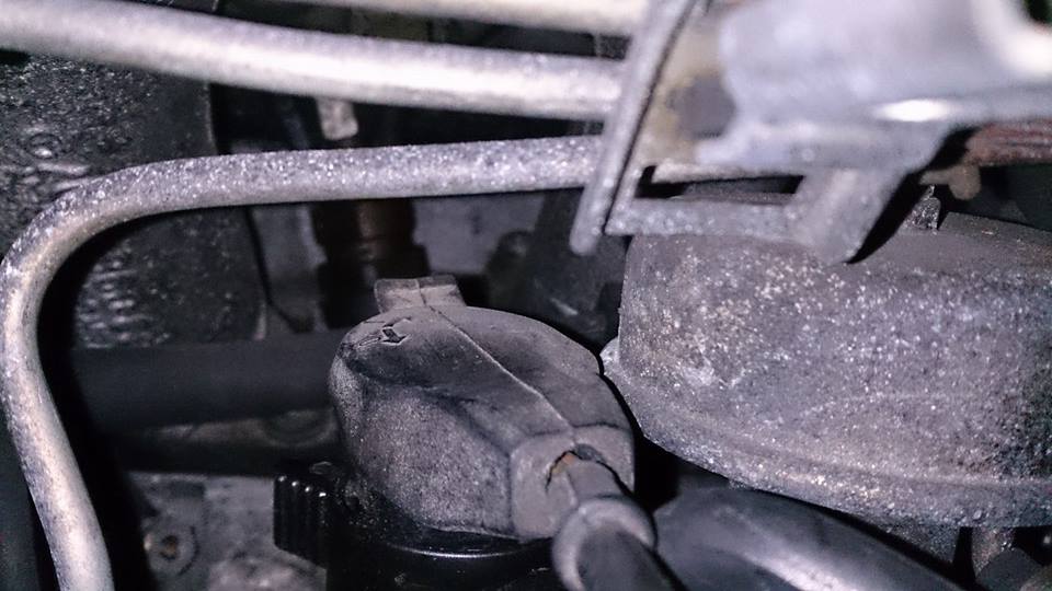

Die zwarte plug, twee draden zitten er aan, en het zit op de brandstof pomp van mijn Turbo diesel.
In de boeken kan ik het niet terug vinden.
Daar zweet ie wat, ik wil dat los halen en zo nodig een verse pakking in doen, maar geen idee wat voor ding het is, wie kent het?
Duidelijker foto wordt moeilijk, standkachel en alles zit er op en aan, kan er bijna niet bij komen met een camera.

Ik heb het er niet op zitten. Alleen op de kopse kant van de pomp heb ik een stekkertje. De rest is allemaal vacu├╝m aan gestuurd.

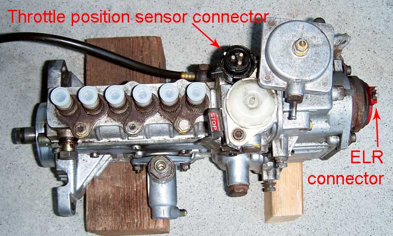

Ik kan er ook heel weinig over vinden, niks in EPC, wel in WIS
Het is je EDS systeem Rod travel sensor.
WIS pdf:

Okay, hartstikke bedankt.
