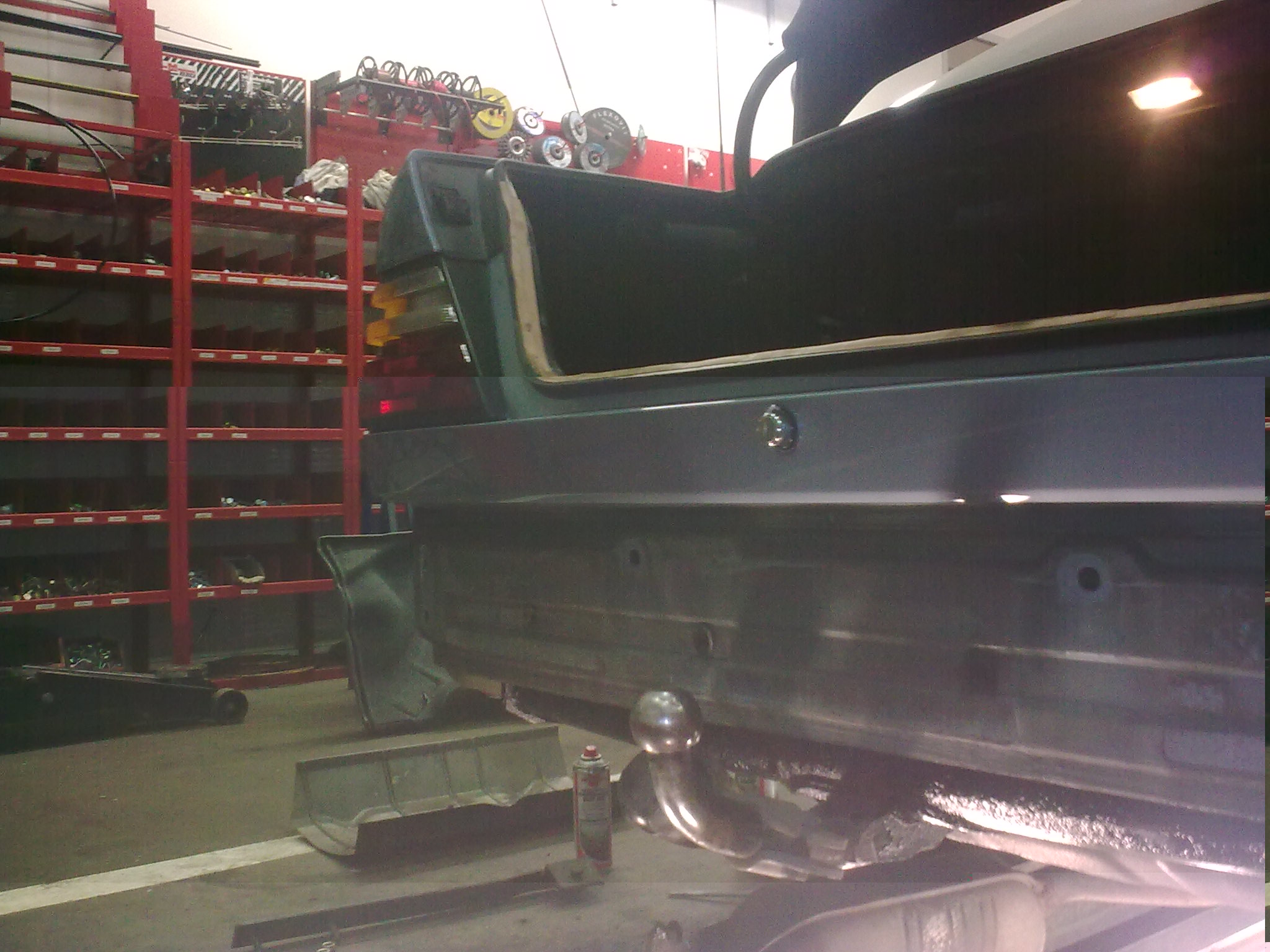

Ik kan een trekhaak overnemen van iemand. Ik twijfel enorm of deze trekhaak wel onder mijn 250D gaat passen. Volgens mij horen er ook montagestangen (buizen) bij te zitten.
Onderstaand een foto van de betreffende trekhaak.
Hoor graag jullie meningen/ervaringen.

Bij een sedan wordt normaal in de kofferbak 2 stuks versterkingen aangebracht.
Dit zijn schuin gemonteerde spanten.
groet Rene

Ok, maar die zitten er niet bij. Kan ik die los kopen?
Is dit dan wel de juiste trekhaak voor een sedan? Op marktplaats staan trekhaken voor een sedan te koop maar die lijken niet op deze.

Ik heb sterk mijn twijfels, ik heb afgelopen September een trekhaak geplaats die
zeker onder een W124 had gezeten.
En die ziet er echt anders uit.
Mijn stang (waar de haak op zit) was lang niet zo gebogen en die haaks aangelaste
stang heb ik ook niet.
Ik heb dan ook het model van Brink, daar had ik dan ook een handleiding bij en de
spanten die aan de binnenzijde kofferruimte zitten gemonteerd.
Maar misschien weet iemand hier beter of het een origineel model is??

Ik dacht dat ze er ook van Oris zijn. Ik denk gewoon passen, en anders retour afzender. Spreek dat van tevoren wel af.

Zie nu pas dat het mijn trekhaak is :oops: haha
mocht je hem willen passen kan je gerust langskomen
ben geen handelaar o.i.d. gewoon een student die met low budget
