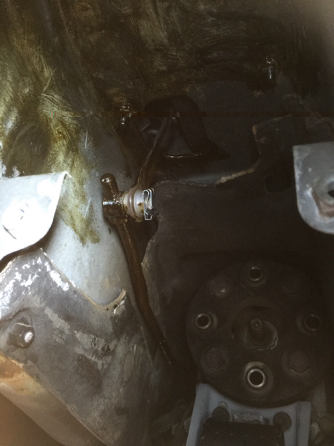

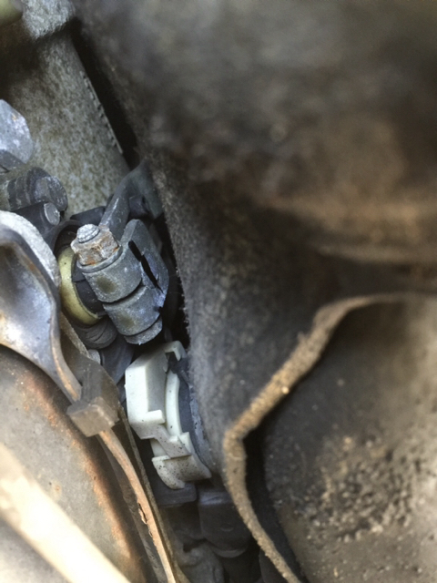

Als de voorste los is kan je er redelijk makkelijk bij door de arm los te maken. De bushing vervangen kan dan door de stang naar beneden te trekken. De achterste bushing is een lastige.
De bijlage Image1464176108.398396.jpg is niet meer beschikbaar
De bijlage Image1464176589.300977.jpg is niet meer beschikbaar

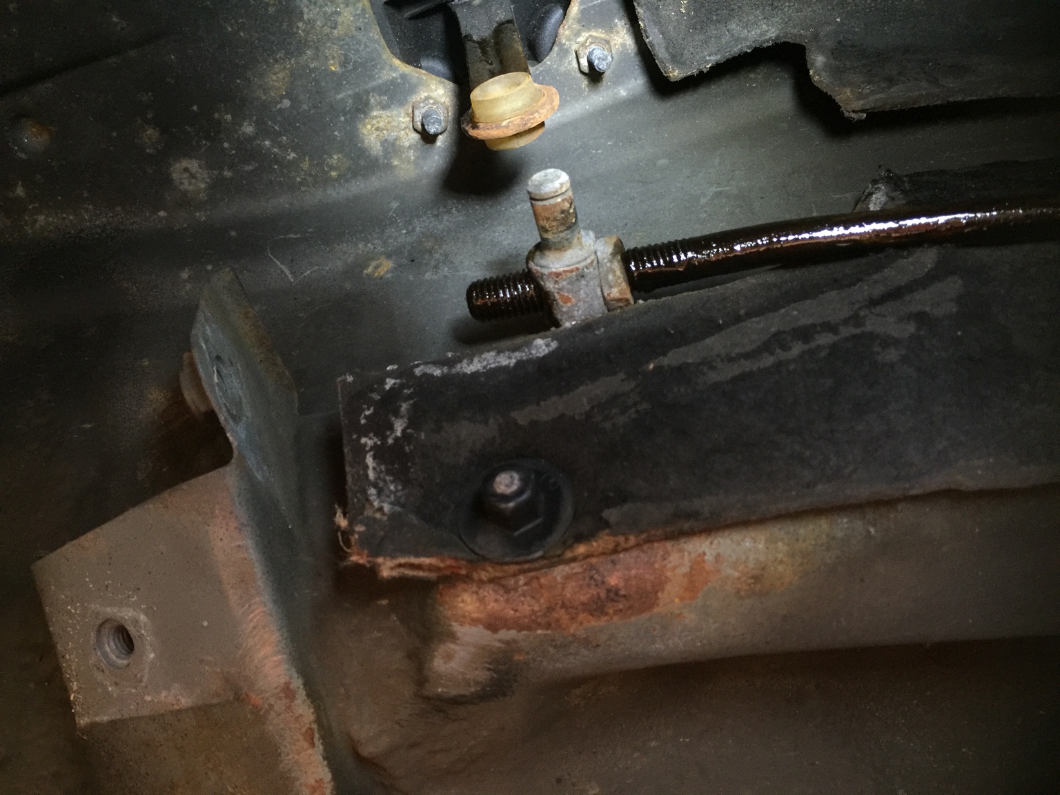

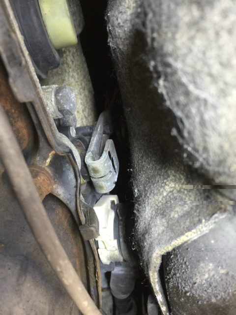

Hopelijk lukt het nu wel met de foto's:
De voorste bushing zit boven aansluiting. Met dop 10 het moertje losmaken, boutje eruit en dan kan hij eraf.
Dan kan de stang langs de bak naar beneden en kom je bij de bushing.
Hopelijk zit je probleem daar want die is nog goed te doen.
Ik had mijn aandrijfas en de uitlaat eraf dus heb ze uit voorzorg vervangen.
Er is om de achterste te vervangen een speciale tang te koop maar het blijft een k.t klus..
Het kan natuurlijk ook zijn dat het probleem helemaal ergens anders zit. Je kan sowieso kijken -zonder iets te demonteren- of de busjes en de clips nog goed zitten.

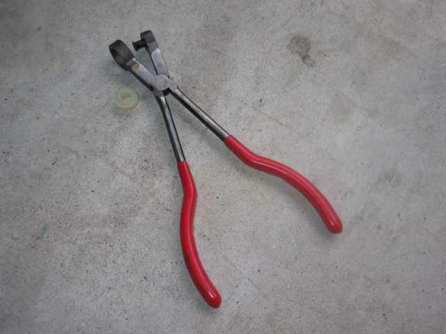

Dit is de tang:
Zonder tang lukt het misschien ook wel maar je wordt er niet blij van. ;-)
