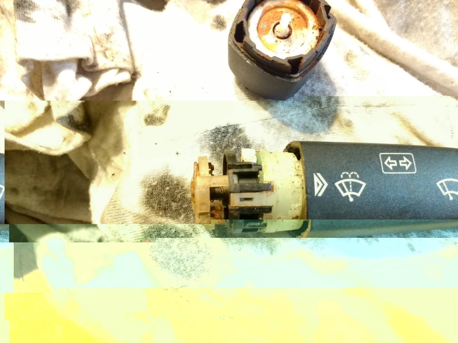

Mijn mulitfunctionele hendel links van het stuur is uit elkaar gevallen. Het plastic dopje aan het uiteinde is eraf gegaan, en hoewel ik de veer en een passtukje van binnenin nog heb, kan ik bij monteren toch niet meer drukken (sproeien).
Heeft iemand het schema uit de Mercedes onderdelencatalogus? Of zou die hendel enkel in 1 stuk te krijgen zijn?
Het gaat om een mopf0-versie uit 1986.

Heb er even 1 uit elkaar gehaald (geen betere raad als voorraad
Foto's spreken voor zich, zit simpel maar doordacht in elkaar.
In de dop horen beide onderdelen te veren, de witte kunststof ring en de centrale pen, onafhankelijk van elkaar. In de hendel veert de buitenste schijf, die kan er op 2 manieren in geklikt worden maar zal zo te zien maar op 1 manier juist werken, mocht hij het dus niet doen na montage heb je kans dat deze schijf dus 180 graden gedraaid moet worden (denk ik, best kans dat dit niets uitmaakt, kwestie van trail and error).
Kleine veertje wat ertussen zit is rottig te monteren met de open kant naar die buitenste schijf, als je het veertje omdraait met de dichte kant richting de buitenste schijf gaat het een stuk makkelijker, nu kan het uiteinde van de open veer niet tussen het pennetje en het centrale gat van die buitenste schijf komen en dus ook niet meer klemmen. Maakt voor de werking ook niets uit denk ik, niet gekeken of hij dan toevallig de contactjes raakt, anders veertje met een klein schroevendraaiertje oid ingedrukt houden en dan de buitenste schijf erop klikken.
Let bij terug in elkaar schuiven op de positie van het draaiende gedeelte ten opzichte van het kleine conische gedeelte, zorg dat de pijl naar de 0 wijst, anders wijst hij naar de verkeerde stand, maakt voor de werking niets uit maar is slordig
Bij de foto van de open hendel (3de foto) kun je zien hoe in welke positie het binnenwerk in de buitenmantel geschoven moet worden, het gaat erom dat de witte vierkante pen aan de zijkant van het binnenwerk op de juiste plaats in de buitenmantel komt zodat deze mee genomen wordt bij het verdraaien van de buitenmantel en je ruitenwissers doen wat jij wilt.
Je kan in ieder geval ook zien of je alle onderdelen idd nog hebt. Mocht je bijv. het kleine veertje missen zo ik gewoon eens wat pennen slopen en daar een veertje van aanpassen. Of langs de sloop oid voor een andere hendel maar een pen is de meest makkelijke en goedkope oplossing
(let niet op de roest, deze hendel komt uit een zeiknat geregende sloper die al lang zo buiten stond)

Dank je wel, dat helpt me zeker op weg. Waw, ben heel verrast dat je dit voor me wou doen. Dank je!
Ik heb een iets stijvere grote veer die het contact maakt voor de sproeiers door de ronde rand in te drukken. en denk dat het mechanisme van mijn mopf0 nog net iets anders is maar ik ga het verder uitzoeken met jouw foto's erbij.

Dan heb je waarschijnlijk zoiets als op deze foto's, die is in vergelijking met die andere nog veel simpeler en robuster. Maar dan moet je wel de juiste volgorde weten
Dus deze even ontleed voor je, vanaf de buitenkant gezien de volgorde:
De plastic dop.
Een gegolfd ringetje.
Een messing ding met 2 "haken".
Een dunne ring.
Een veer.
Een kunststof ring met 2 messing beugeltjes met ieder 2 contactpunten en onder elk beugeltje een minuscuul veertje.
De plastic dop.
Een dunne ring.
Een veer.
