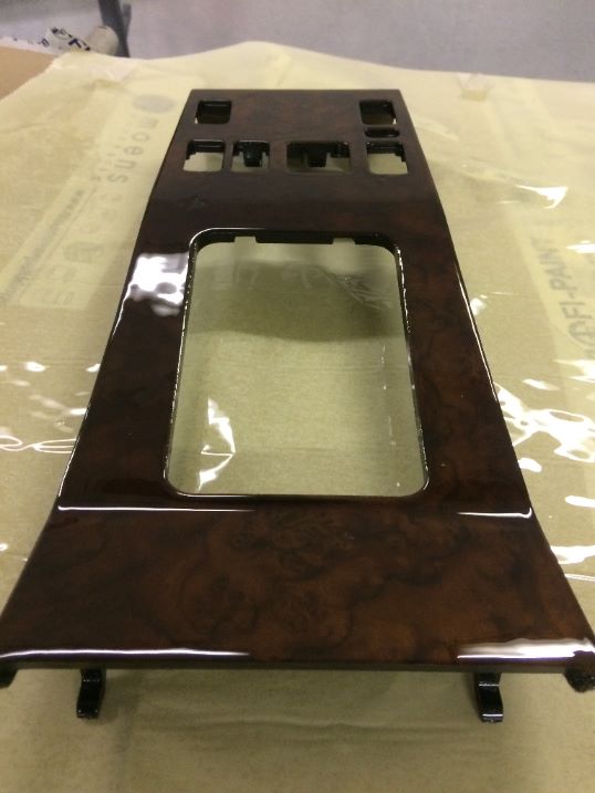

Het geheel opschuren zodat je net door de bruine tint bent.
Jbenz
Re: 280TE opspuiten
Bericht door Jbenz »
Vervolgens sappen in de juiste tint en laten verdrinken in de vernis (gespoten).
Na uitharding vlak schuren met een blok en P800. Terug vernissen en het eindresultaat zou perfect moeten zijn... Hier zit ik nog niet aan...

Dank! Het wortelnotenhout is super dun! (microns?) Je zit er zo door. Dan echt omzichtig te werk gaan met een P800 en geduld.

Het laatste houtwerk ook gedemonteerd, bijgeschuurd en gespoten.
Jbenz
Re: 280TE opspuiten
Afgewerkt :)

@ Jurgen Heb je een spuitbus vernis gebruikt of blanke lak...??
ziet er perfect uit man
gr Ron
Jbenz
Re: 280TE opspuiten
Rojo124 schreef:@ Jurgen Heb je een spuitbus vernis gebruikt of blanke lak...??
gr Ron
Hoi Ron, blanke lak van de carrosserie. Ook deze lamellen heb ik tot op het dun fineerhout moeten schuren (barsten) Wel ├®├®rst met een bruine "houttint" het wortelnotenhout in de juiste kleur gespoten. Daarna laagjes blanke lak gespoten, schuren P800 en terug spuiten tot deze mooi vlak oogde. Resultaat is inderdaad mooi.
