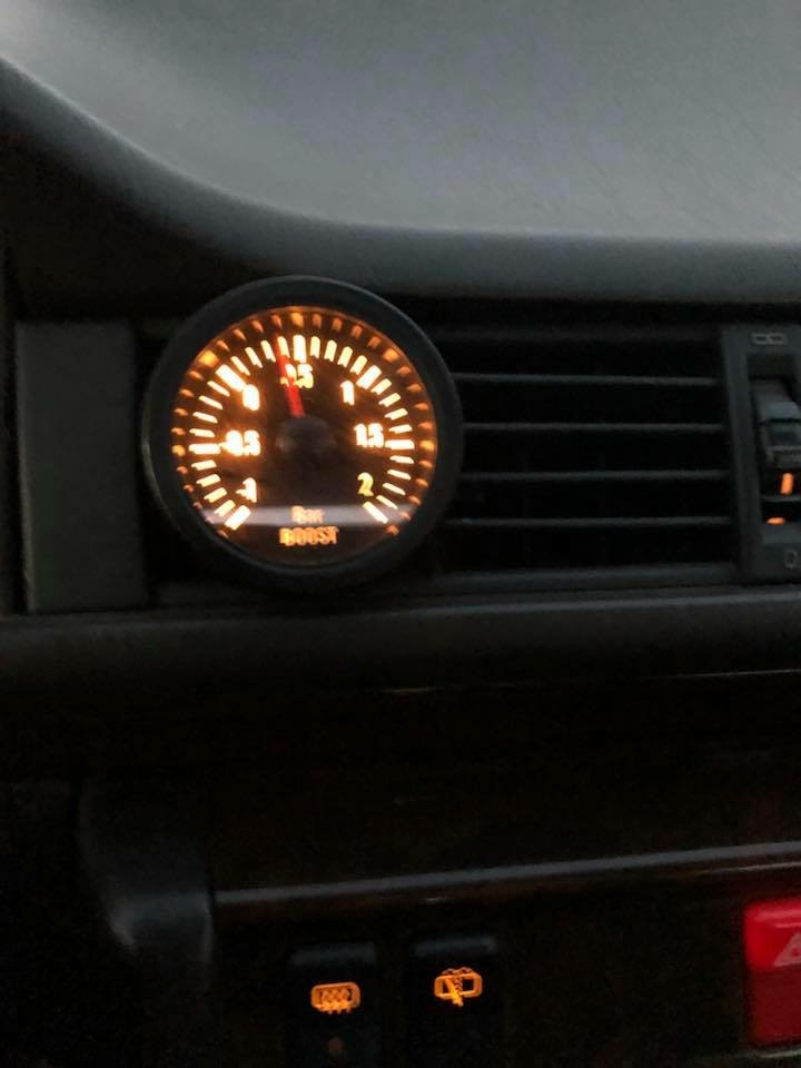

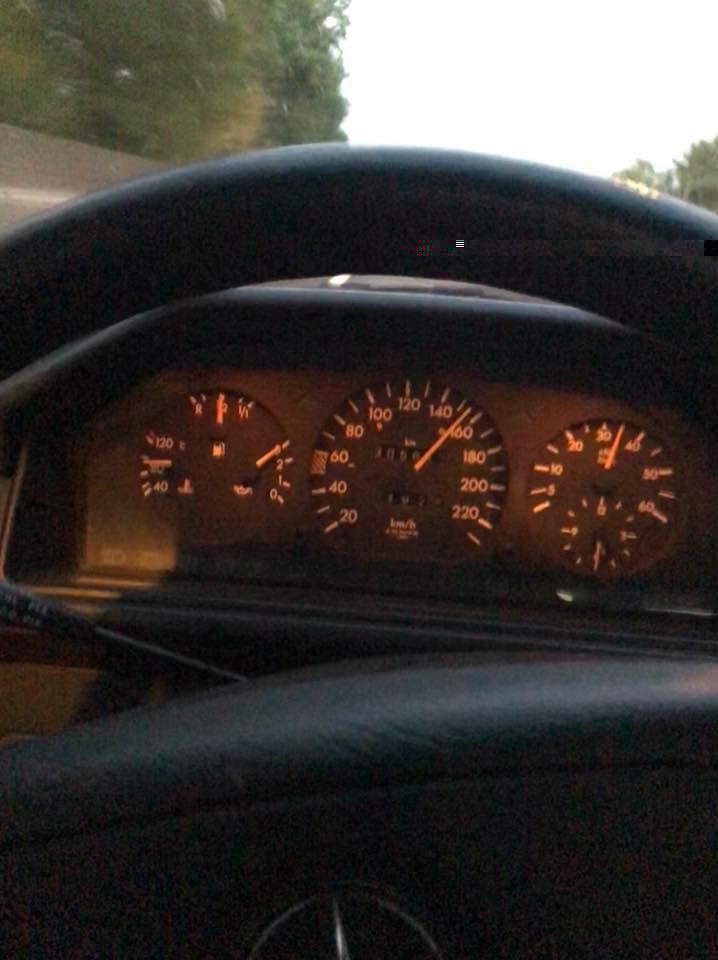

Heb er vanmorgen eens opgelet en bij mij staat hij zo. In de bergen is hij nooit over de 100 geweest maar wel in zijn 2 met 2750 3500 omhoog geklommen dan blijft de waterpomp genoeg water rond gooien.
Turbodruk rond de 0,5 bar op die snelheid

Ik heb een vraagje zonder thermostaat er in komt hij toch nooit op bedrijfstemperatuur ik zit naar de foto te kijken en hij geeft netjes 85 graden aan??
Ik neem aan dat de laatste foto is zonder thermostaat er in??
Re: W124 300D koelproblemen
Foto is niet van de topicstarter dus die op de foto heeft geen probleem Nico

O vergissing ik dacht dat de foto van de topic starter was sorry
