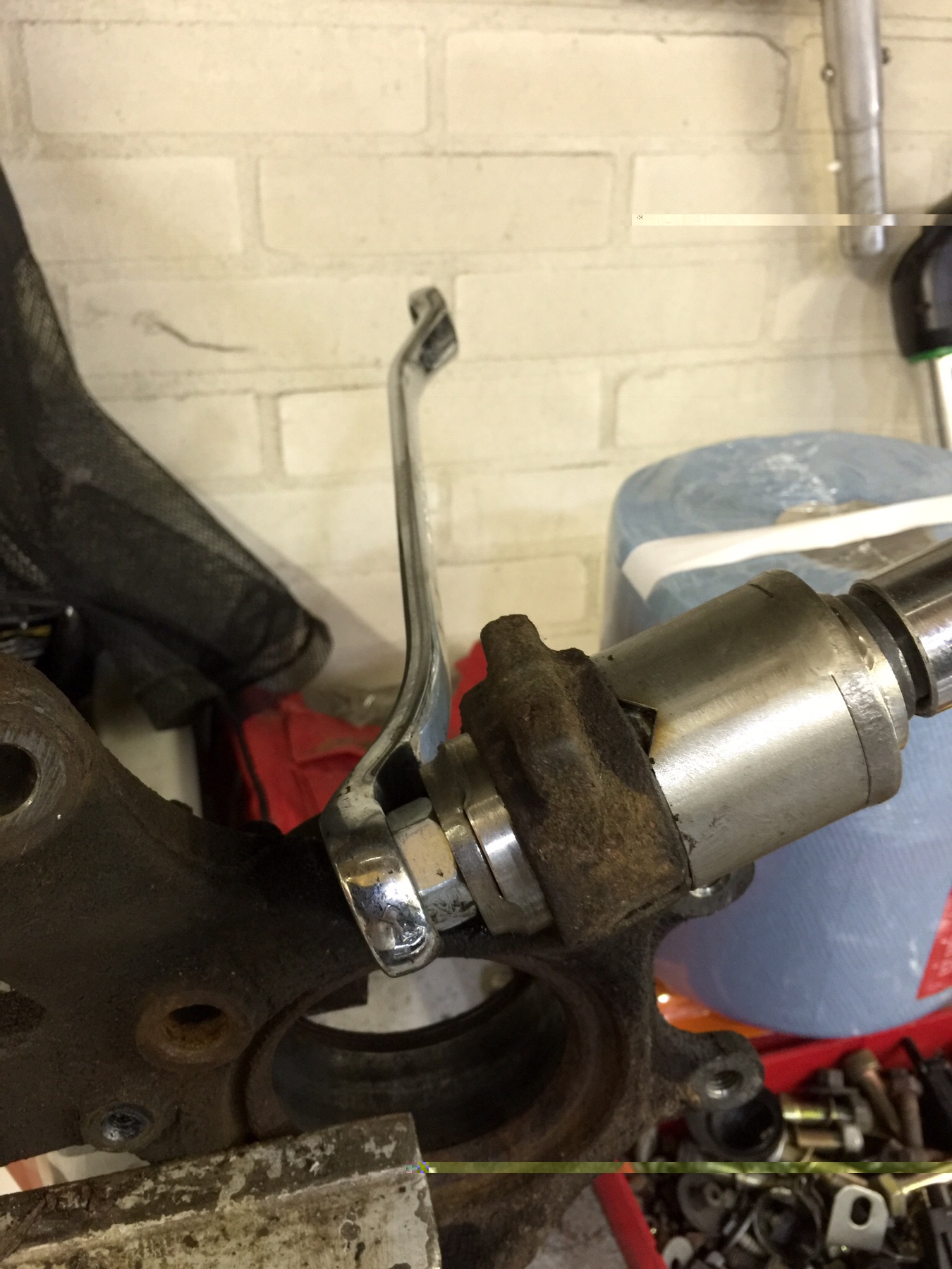

Ik heb er speciaal gereedschap via eBay voor gekocht.
Ik had alles losgehaald maar je kunt de tool ook zo op de auto gebruiken.
De nieuwe erin persen gaat met hetzelfde gereedschap.

De oude type is niet los te krijgen
Ik heb hem eruit gebrand en daarna met zaag kapot gemaakt was anders niet te doen
