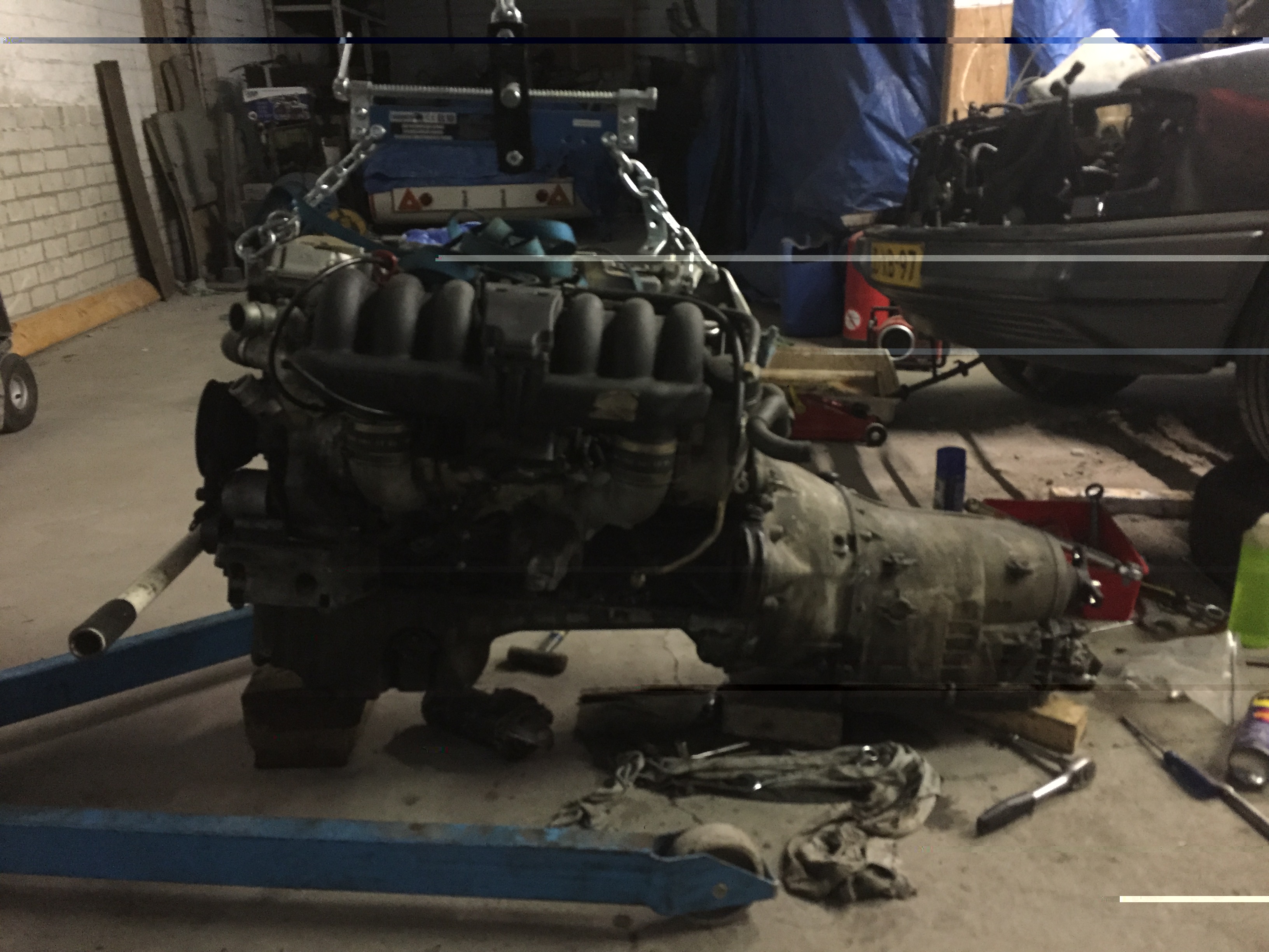

Motor en automaat verbonden

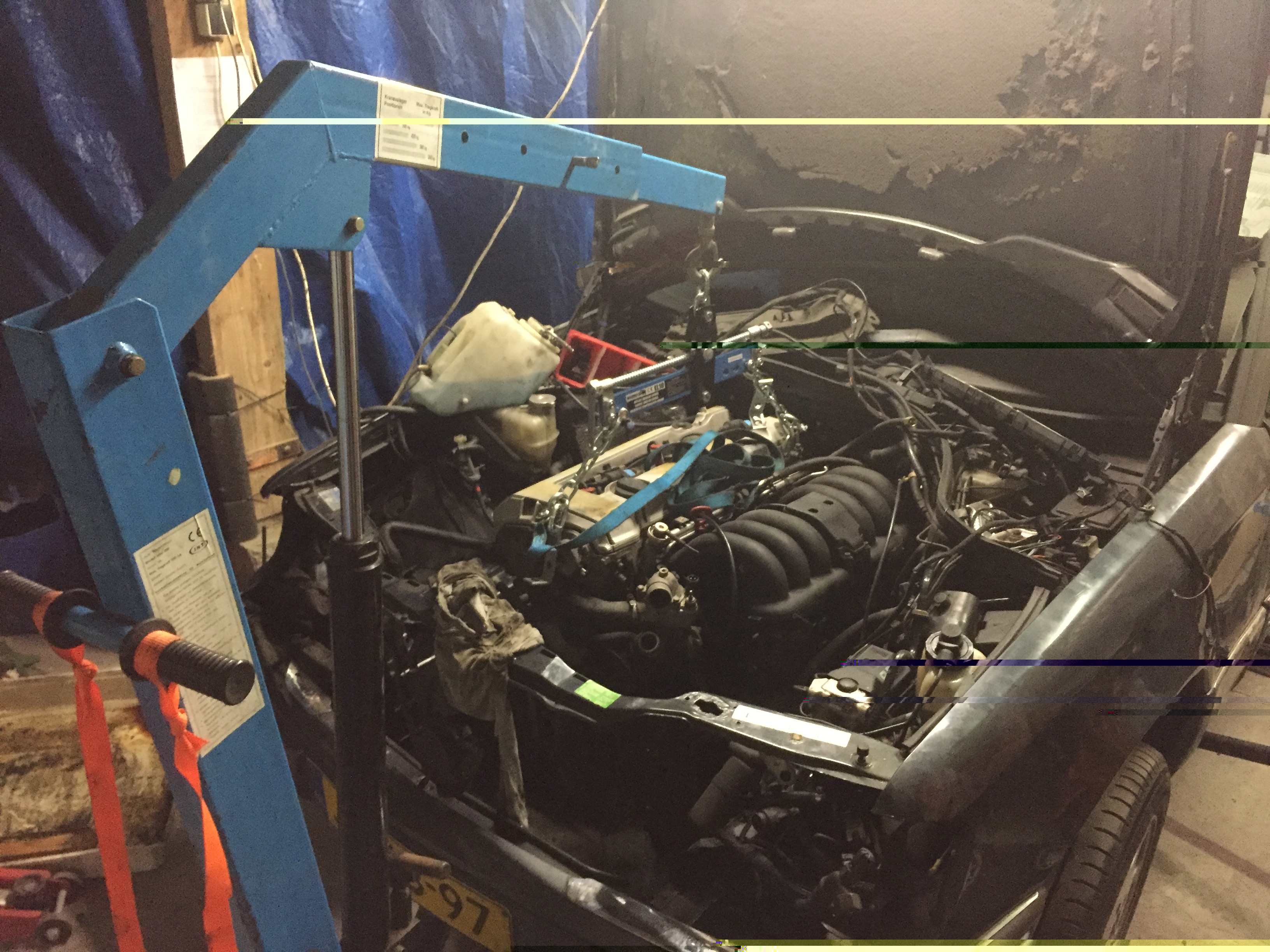

Weer in de auto
Weer in de auto

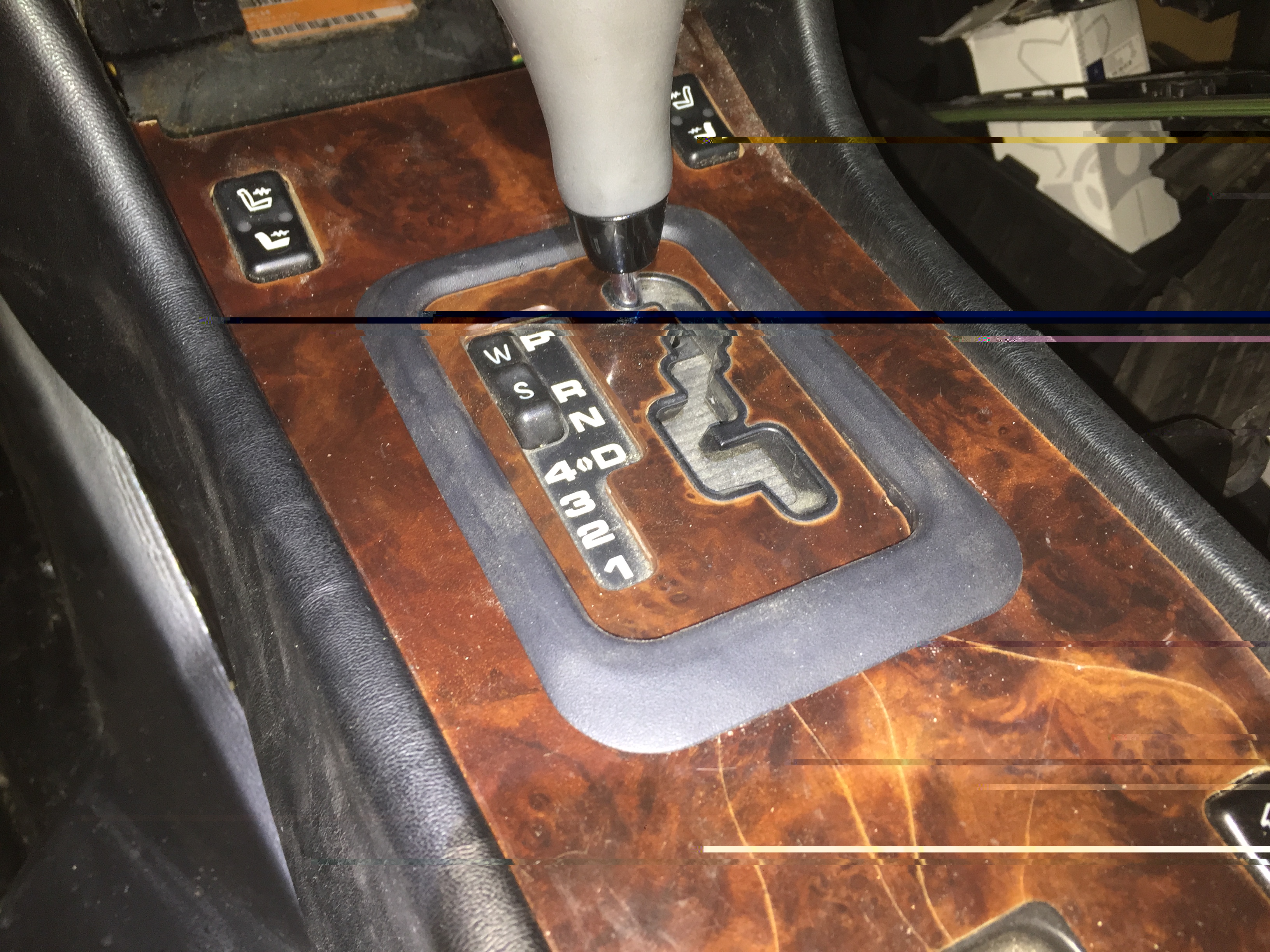

Van het weekend bezig geweest met de bekabeling van de OfGear te verwerken. Ook even de pook op zijn plek gezet en het hout terug geplaatst. Ziet er origineel uit :) Het klopt dat de pook van een W210 te hoog is en van een W140 volgens mij ook. Beste zijn die van een W202 en R129 met de 722.6 bak.
Enige waar ik nog tegenaan loop is die Park Lock Interlock Linkage kabel. Mijn 722.6 heeft een later type plug met nummer A140 270 13 65. Ik was bij de dealer vanmiddag maar ze konden zonder chassisnummer niet zoveel doen. Natuurlijk hebben we gekeken in het systeem maar als snel kwamen er meer klanten en vroegen ze toch vriendelijk

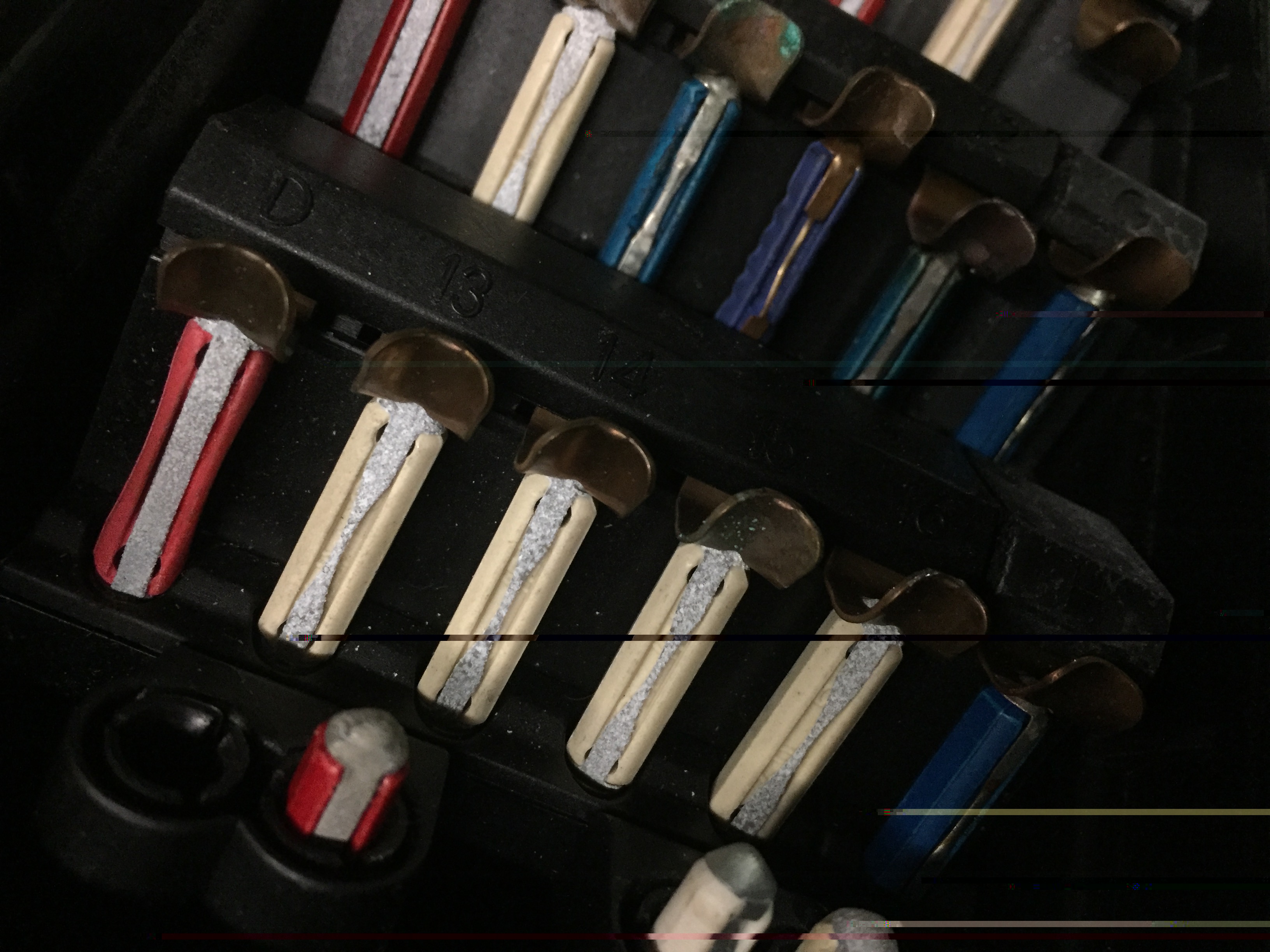

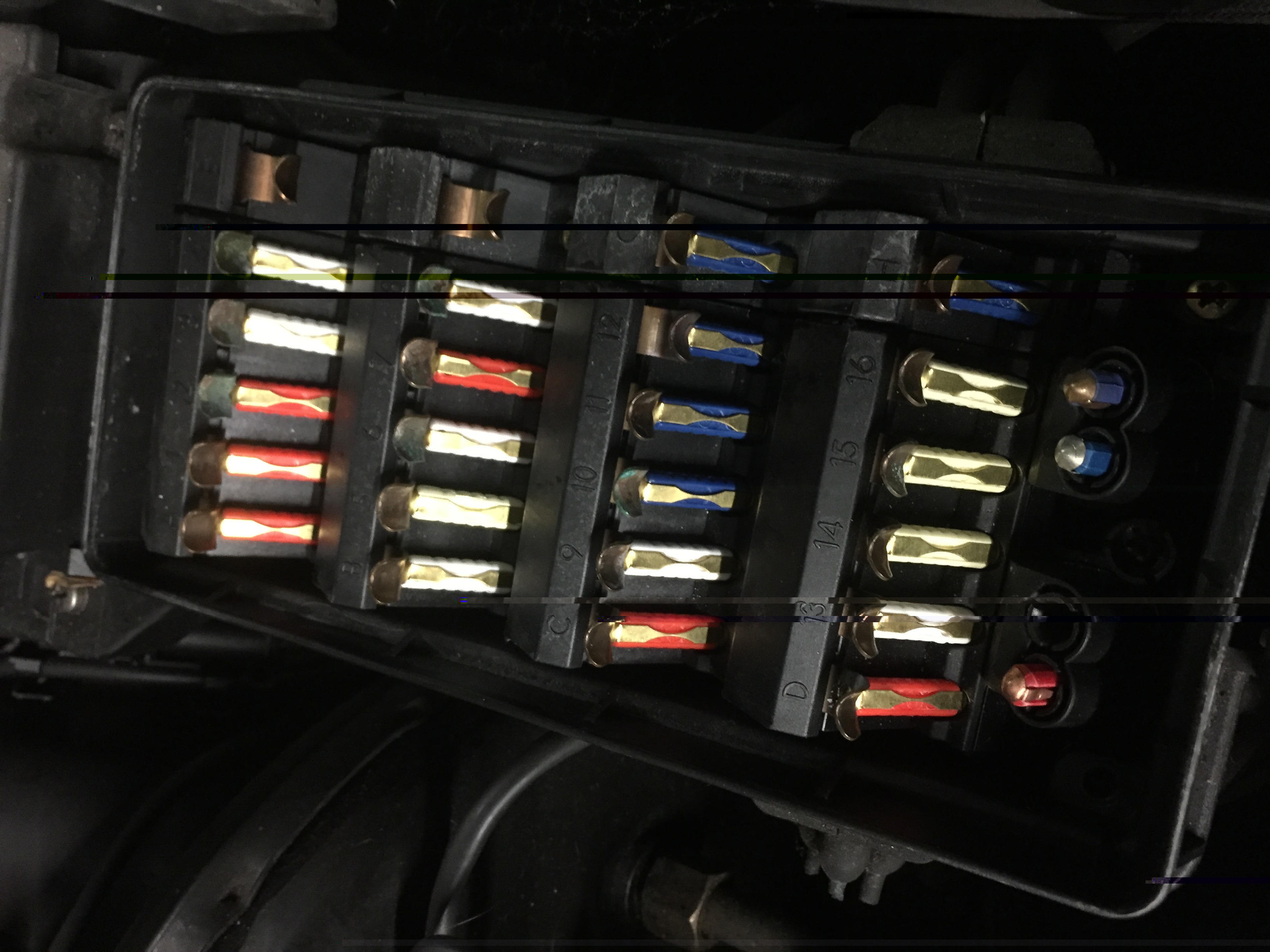

Ook zag ik dat alle zekeringen vol zaten met corrosie, nu alles weer met koperen zekeringen gevuld. Zier er weer
keurig uit.
