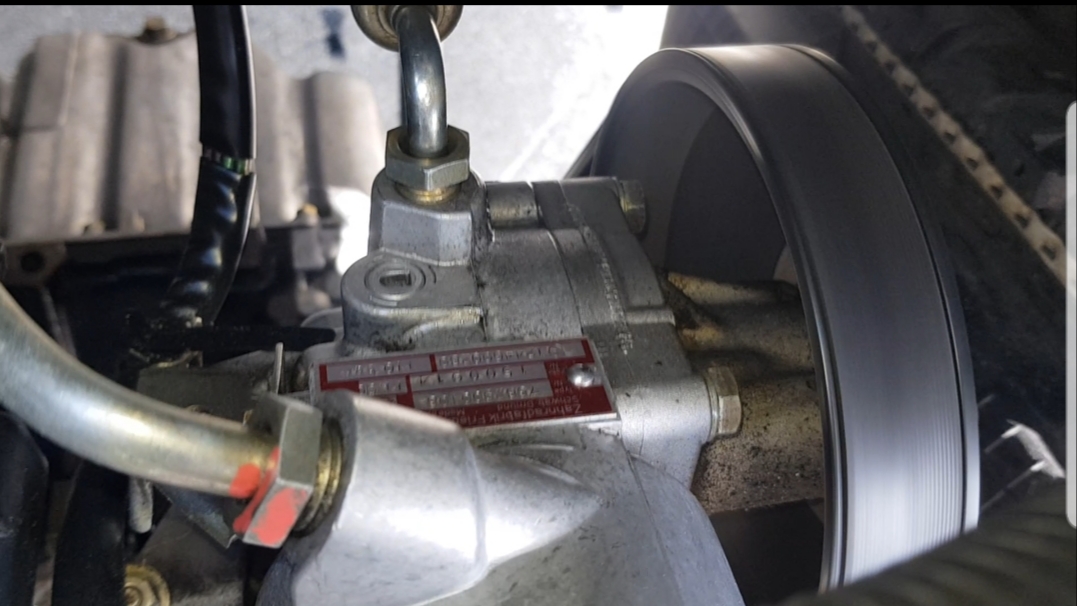

Ik dacht vandaag mijn stuurdemper eens te controleren en kwam dit tegen.
Keerring kurukaspoelie?
Stuurbekrachtigingspomp , hij lekt precies niet langs de poelie. Is hier nog ergens een andere dichting? Op de laatste foto zie je precies een lek
Twee olielekken gevonden

Deze foto's zijn na de schoonmaak.
Langs Mercedes gereden en keerring besteld. Alleen die servopomp kan ik niet direct de lek vinden

Ik heb diezelfde vraag gesteld aan Mercedes medewerker , meerdere malen zelfs voor een soort kit met alles in en hij vertelde me dat er geen dichtingen voor bestaan, alleen voor de poelie.

Oliekeerring is geplaatst en alles kurkdroog op de stuurbekrachtigingsolie na.
Dat moet ik nog zien te vinden.
Zal wat betere foto's posten een dezer.

Betreffende de stuurbekrachtiging, iets gelijkaardige meegemaakt bij mijn R107. Was het vat dat te vol was en de dichting van het deksel dat niet fris meer was.

Had in een ander topic gereageerd maar zal hier snel oorzaak zeggen voor het geval iemand dit moest opzoeken en zelfde probleem heeft.
Pomp heeft beste tijd gehad, best vervangen.
Koud stuurt hij licht, warme motor stuurt hij zwaarder.
Ik zoek eentje met hetzelfde onderdeelnummer
1244600280 110bar
Mag het ook een andere zijn zolang hij 110bar heeft?
Heeft iemand deze liggen en liefst voor geen woekerprijs?
