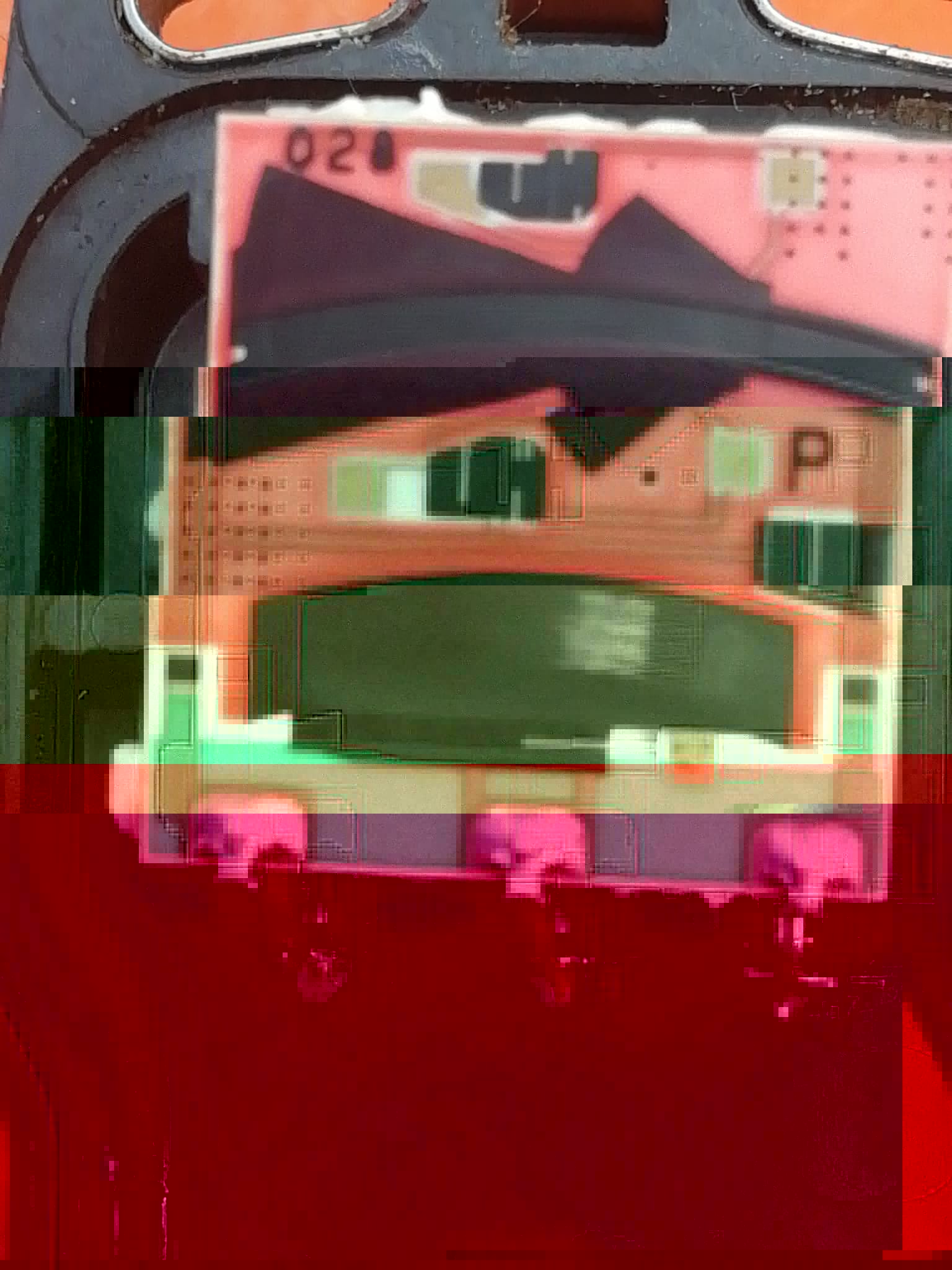

Inmiddels heb ik er een nieuwe luchtmassameter ingezet, daardoor is het slechte koude starten nu wel over.
De LMM afstellen op 0,7 volt is wel gelukt voltage werkt erg gevoelig op iedere beweging van de LMM.
Een handleiding hoe je een LMM moet plaatsen staat op het W126 forum met duidelijke plaatjes.
Ik weet alleen niet of er verder nu nog iets aan mijn auto afgesteld moet worden wat te maken heeft
met de nieuw geplaatste luchtmassameter.
Op de oude LMM zie ik wel slijtage sporen op een contact onder.
