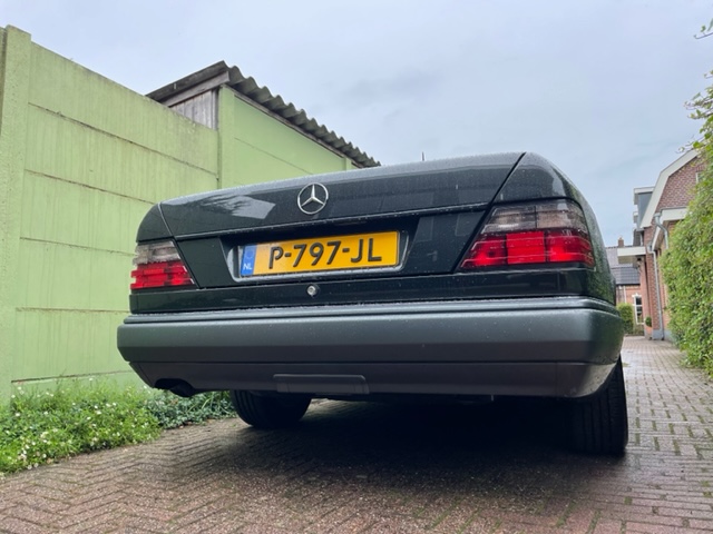

Ik heb net een Oris onder mijn 1994 coupe geschroeft. Best wat werk nog. Vooral als je de kabeboom goed wilt doen.
De kabelboom is nog nieuw tekoop.
De trekhaak had ik ook van marktplaats maar koste me ook paar weken.
LET OP! met een oris moet je een gat zagen in de bumper. Daar hoort dan een klepje op.
Dat bestaat uit twee delen, binnenframpje, kon ik bij dealer krijgen. En een buiten klepje. Dat laatste is nagenoeg onvindbaar. Al is het me in dld gelukt met een tekoop gevraagd advertentie.

De trekhaak had ik uit NL groningen, ook nog 200km van hier! maar opgestuurd.
Het binnenframpje wel snel bestellen A1248852814 die lui in kerkdriel konden het nog leveren, dealer niet meer, twee jaar geleden kon de dealer het nog wel. kost 12 euries.
Het afdek klepje is1248800024 en dat is echt spelt hooiberg verhaal, maar volhouden en het lukt.
Kabelset:https://bosal-trekhaak.nl/bosal-kabelset/Mercedes/200-300-series/85-93/
Je moet een kabel naar de zekeringskast doortrekken, de kabelboom van de W124 is veel te dun.
Klopt wel, weet niet waarom ze dat bij MB zo hebben gedaan.
Succes.
