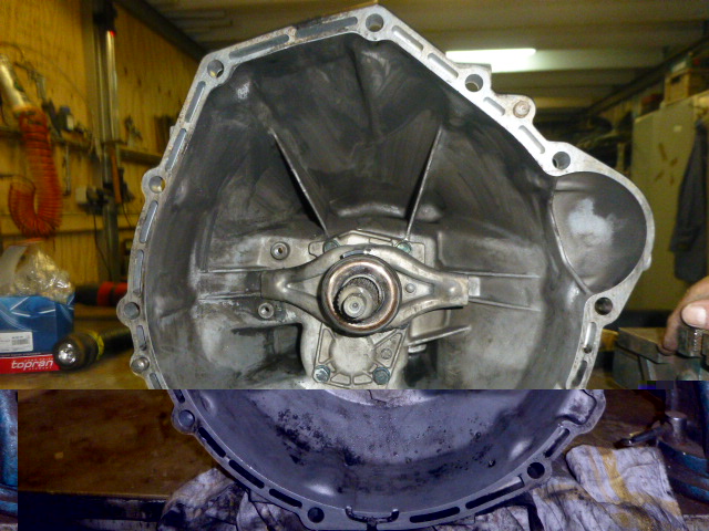

Wordt de remvloeistof ook voor de bediening van de koppeling gebruikt? Dat zou een goede verklaring zijn voor de olie die onder aan het huis van mijn koppeling vond. Ik dacht dat dat stuurbekrachtigingsolie was, want de hogedrukslang daarvan is ook lek. Het zal waarschijnlijk dus de nemer zijn, of niet? Helaas bovenop de koppeling als ik me niet vergis, rotplek!
Is het mogelijk om in de vacuumbekrachtiger te te kijken of de hoofdremcilinder (ook) lekt?

Ja, dat denk ik ook. Ik heb die jaren geleden eens vervangen en ik herinner me dat ik daarvoor de versnellingsbak half moest laten zakken. Ik vond het best een operatie. Zou dat simpeler moeten kunnen? Johnny schrijft daar helaas niets over.

Ding kun je er zo uit halen daarvoor hoeft de bak niet los.
Wel goed opletten dat de pen weer goed in het bolletje komt van het druklager, das een kwestie van voelen. maar kan eigenlijk niet missen.

Nou, het heeft even geduurd, maar vandaag eindelijk tijd. De koppelingsnemer cilinder inmiddels vervangen. Wat een gepruts zonder ruimte, maar het is gelukt. Nu nog ontluchten. Ik heb zo'n Eezibleed, dus dat moet wel lukken. Weet iemand hier of ik ook alle remmen moet ontluchten? Ik heb het remvloeistofreservoir van bovenaf zo veel mogelijk leeggezogen.
