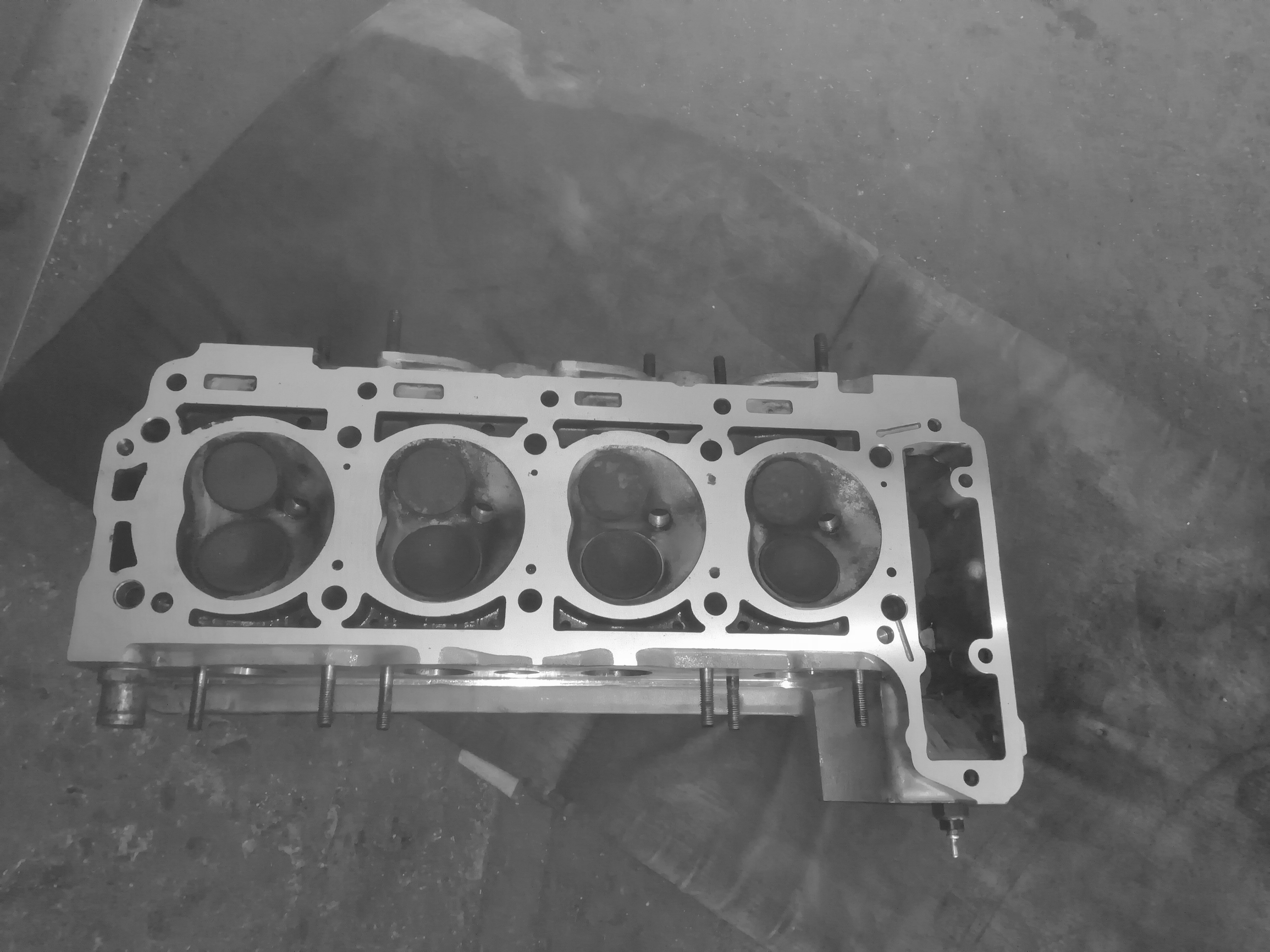

Klaar om schoongemaakt en gevlakt te worden.jpg (2.26 MiB) 520 keer bekeken

Dag Maurice,even uit belangstelling, heb je een dikkere koppakking gebruikt nu de kop gevlakt is ?
Maurice.
Berichten: 273
Roepnaam: Maurice
Locatie: Grootebroek
Re: Verslag Vervangen Koppakking 230E
Bericht door Maurice. »
Goeie vraag hoor, zie dat ik dat vergeten was te vermelden in mijn verslag.
Als de kop niet gevlakt hoefde te worden dan is een Elring pakking van 1,75 mm de juiste. Aangezien de kop en dat was nodig is gevlakt en schoongemaakt omdat deze krom was.
Is er een dikkere pakking van Jusa ingezet van 1.9 mm. Dat is een verschil van van 0,15 mm , totaal is er 0.9 tiende van een mm van de kop afgehaald. Nu weet ik alleen niet of de 0,6 tiende van een mm nu nog opgevangen moet worden. :dry:
