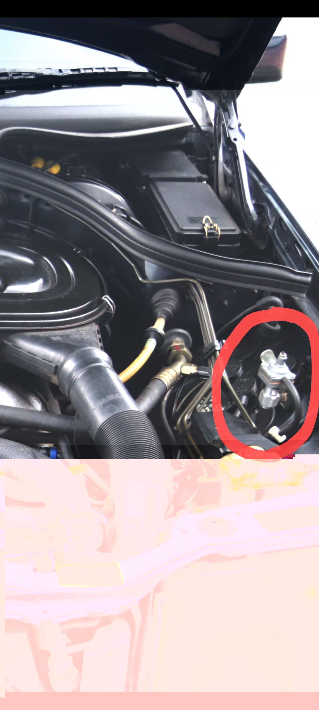

Goedemorgen Martijn,
Heel herkenbaar deze frustratie en ik ben bang dat er vele mogelijk oorzaken zijn.
Ikzelf had dit ook, alles geprobeerd voor mijn gevoel. Uiteindelijk was bij mij de geinstalleerde KLR het probleem.
Die heb ik uitgebouwd en sindsdien als een zonnetje. De KLR wordt, met name in Duitsland, toegepast om in een gunstigere belastingschaal te vallen.
Dus mocht die bij jou aanwezig zijn, verwijderen en dan weer verder kijken. Zie onderstaande foto waar hij bij mij zat....
