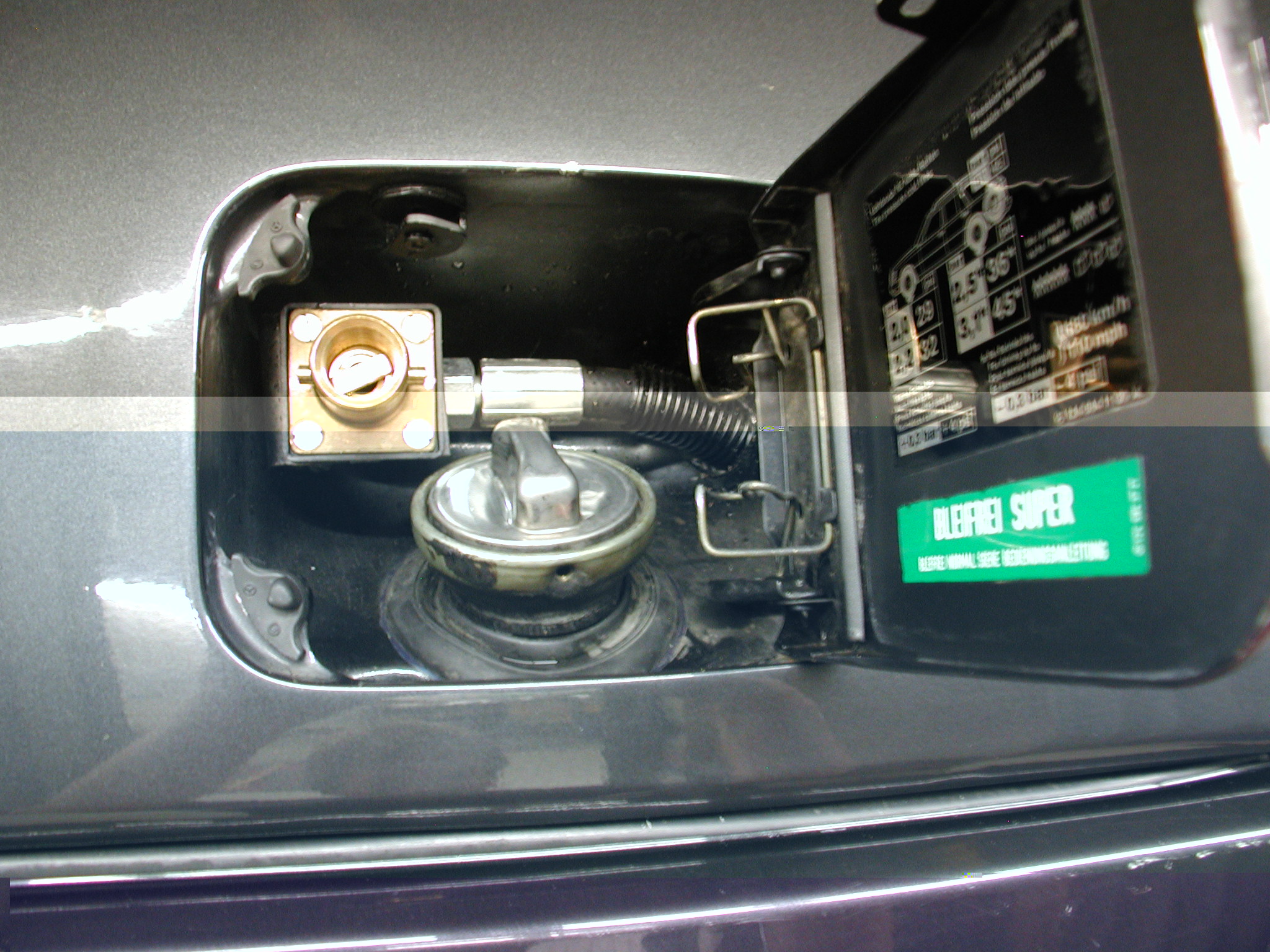

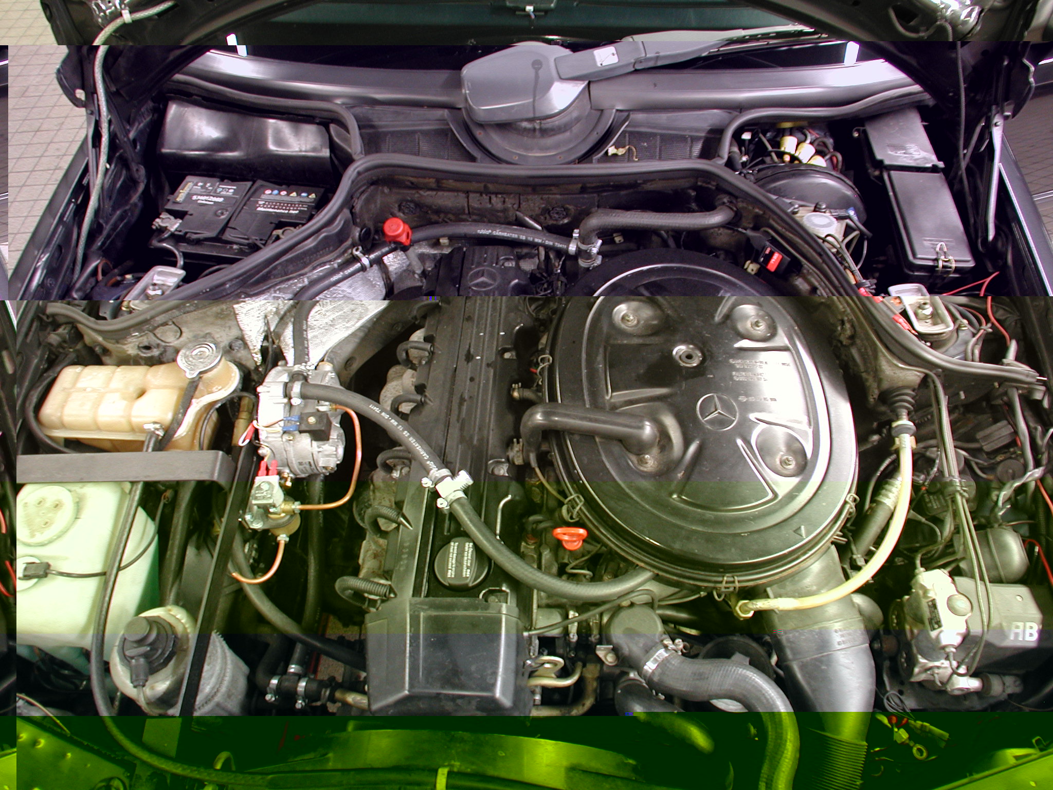

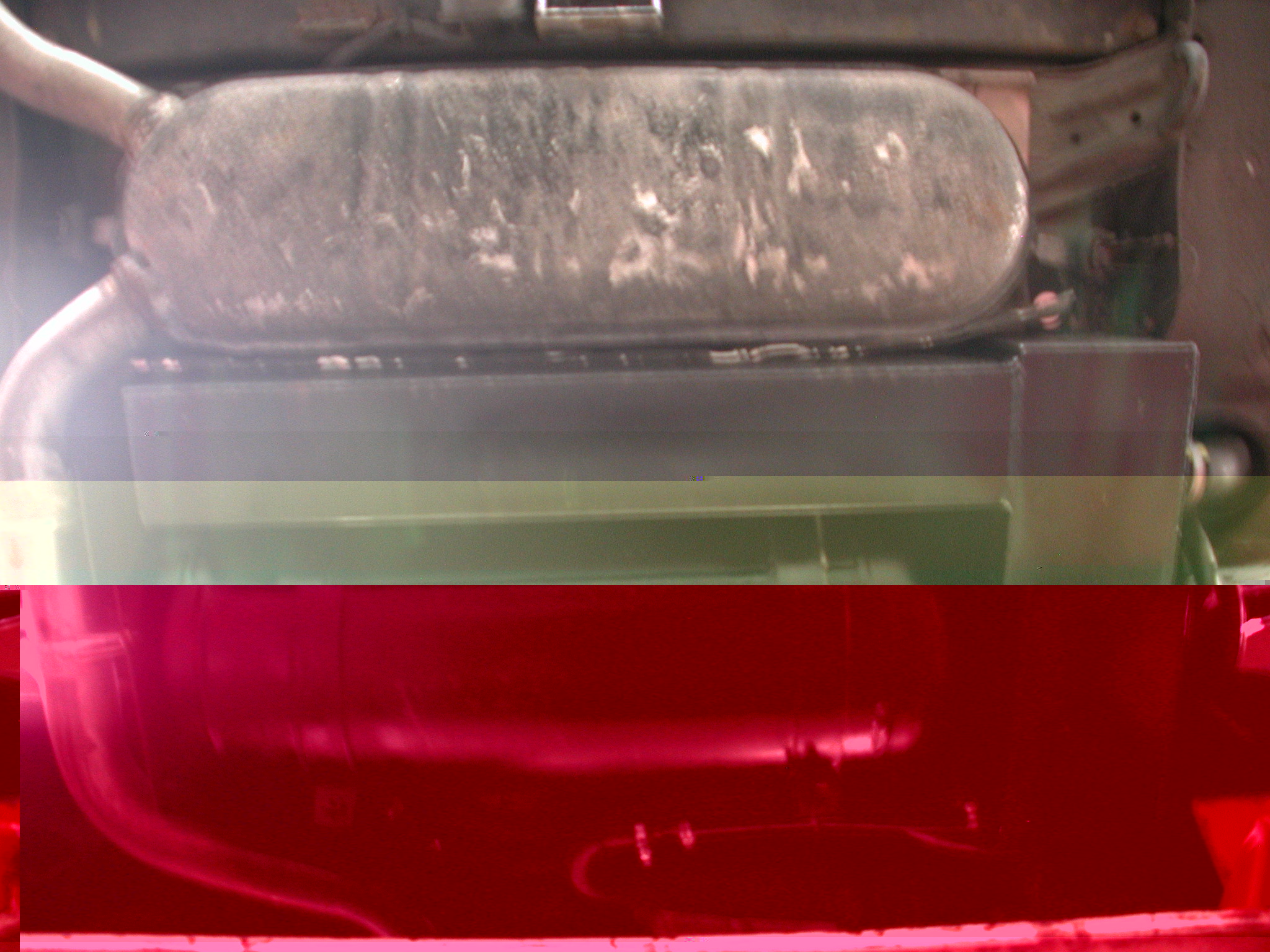

Hier wat foto's die een indruk van de LPG installatie geven:
Groet, Bert

Hoi Bert,
Geweldige foto's 8-).

En is dat zwarte doos om de gastank, je benzine tank?
En hoe groot is die?
BertW124
Re: LPG in 300TE 1985
Bericht door BertW124 »
LPG tank is 50 liter.
De zwarte doos is idd een op maat gemaakte benzinetank van 25 liter.
Het mooie van alles is dat het reservewiel nog op de originele plaats staat en de kofferbak volledig te benutten is. Ja, je moet iets vaker tanken maar zoals eerder gezegd zit je met deze LPG liters precies op 2 uur rijden, kwartiertje rust... :lol:

Heb of weet je of dit ook kan als er een trekhaak onder de auto zit, want dat kan ik net niet op de foto's zien.
Ik zie wel 2 stuks bussen op de uitlaat dus ik denk dat de einddemper naar achter is gehaald om ruimte te te maken.
ik heb zelf ook een 300TE uit 1986 en wil deze ook op gas laten bouwen, en ik vind dit een supper oplossing!!!!!

Dit is zeker een SUPER oplossing,Ga de beste man ook even contracteren,en dan vraag ik het direct even over de trekhaak ,want dit probleem heb ik namelijk ook.

Onder m'n Benz zit een afneembare trekhaak en de bussen op de uitlaat zijn voor het dichten van lekken. Voor zover ik weet, is de einddemper niet naar achter gehaald, maar zoals gezegd is het voor het dichten van een lekkende uitlaat.
Binnenkort komt er een 'nieuwe' onder, kompleet vanaf het spruitstuk... Liep er voor een gunstige prijs tegenaan en is zo goed als nieuw... Soms moet je een beetje geluk hebben...
Resume, zoals de LPG-tank en op maat gemaakte benzinetank onder de Benz geplaatst is, is dat zonder verdere aanpassingen. Simpel gezegd is de originele benzinetank eronder vandaan geschroefd en op de ontstane plek een LPG-tank van 50 liter geplaatst en is de resterende ruimte gevuld met een op maat gemaakte benzinetank van 25 liter.
