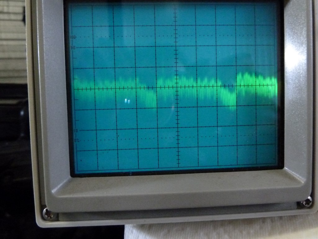

Ik heb mijn textronik skoop weer eens van de plank gehaald, (en die deeds het nog).
Toen het beeld van de accuspanning met draaiende motor en dus ook werkende dynamo een bekeken.
Ik moet zeggen dat daar een rimpel opzit die eigenlijk geen naam mag hebben (ca. 0,1 volt) gesuperponeerd op de gelijkspanning van de accu, die nagenoeg bij stationair draaien 14 volt is.
Ook als ik grote verbruikers inschakel word de "rimpel" op de boordspanning nauwelijks groter, iets wat ik eigenlijk wel zou verwachten!?
Alleen loopt de boordspanning bij groot verbruik wel iets terug, maar nooit onder de 13,5 volt.
Toen heb ik een ouderwets stroomklemmetje om de kabel die van de dynamo komt gehangen, en de grootste stroom verbruikers weer ingeschakeld, lampen max, achterruitverwarming en dat soort dingen.
Dan wijst de stroom meter van dat stroom klemmetje ca 50 A !!! aan, indicatief allemaal, maar ik vind het toch niet slecht hoor.
Maar goed, ik kan de dynamo er anders toch gewoon een keer uithalen, en vragen of een dynamo bedrijfje er is zeer deskundig naar kan kijken, meten dan bij voorkeur.
Hieronder hang ik nog even (als het lukt)het skoop beeld van mijn tektronik aan.
Groet, Henk
