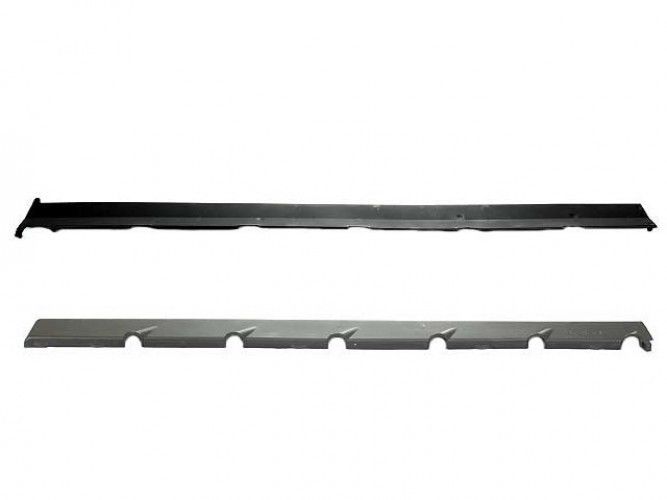

iemand een tip om de bougiekabels te bevestigen op mijn m103 kleppendeksel de oude kap is vergaan en zat volgens mij gelijmd op het kleppendeksel?

De bougiekabelkap zit geklemd op het kleppendeksel: er zitten weerszijden kleine groefjes in het kleppendeksel waar hij invalt. Ik heb hem onlangs nog vervangen. Hij bestaat uit 2 delen en dit zijn de onderdeelnummers:
103 159 04 40
103 159 05 40
Ze zijn niet duur. Kost een paar euro bij de dealer.
