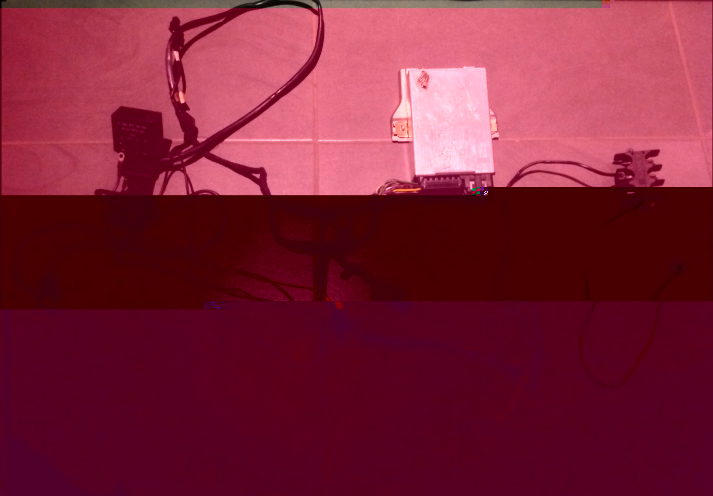

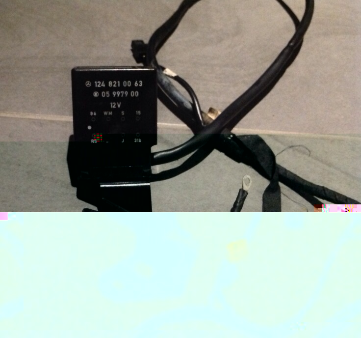

Stelmotor is voor elk voertuig zonder ASR hetzelfde. Achter op de regelunit zit trouwens een plug, deze plug geeft het type motor weer aan de regelunit.
Ik zie de Hall sensor wel liggen, dat is dat blokje helemaal rechts van de afbeelding. Deze moet achterop de snelheidsmeter worden geschroefd. Het relais wat daar ligt, kan ik niet thuisbrengen. De bedieningsschakelaar zie ik zo niet op de foto, je had hem toch wel?

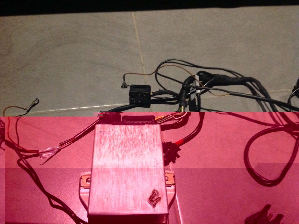

Re: cruise control
ja die heb ik ook
dat is de stekker onder de ecu doos die nog los ligt
daar komt de hendel op maar moet deze er nog uit halen

Ik heb het nummer van het relais in de EPC opgezocht en het is het snelheidsregelrelais van de achterruitenwisser van een Kombi.
