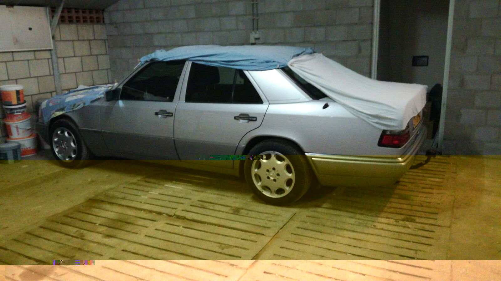

Mijn E staat nu sinds januari stil en hij moet nog een week of zes. Mijn accu was al kapot dus de pool zit er nog op, maar de banden heb ik inderdaad op drie bar staan. Schuifdak open (als je het hebt) tegen schimmelvorming en een paar dekens erover tegen de stof! Aftanken had ik niet aan gedacht, maar zolang je hem niet jaren stilzet is er weinig aan de hand. En op verouderde benzine wil je ook weer niet rijden...
Andere tips die ik nog heb: antivries in de koelvloeistof en ruitenvloeistof, goed schoonmaken van de auto in de wielkasten etc. tegen roest, en overweeg om de jaarlijkse oliewissel precies na (of tijdens) de stalling te doen zodat eventuele zuren niet langdurig de afdichtingen aantasten.
Zo ligt mijn grijze muis nu te snurken:
