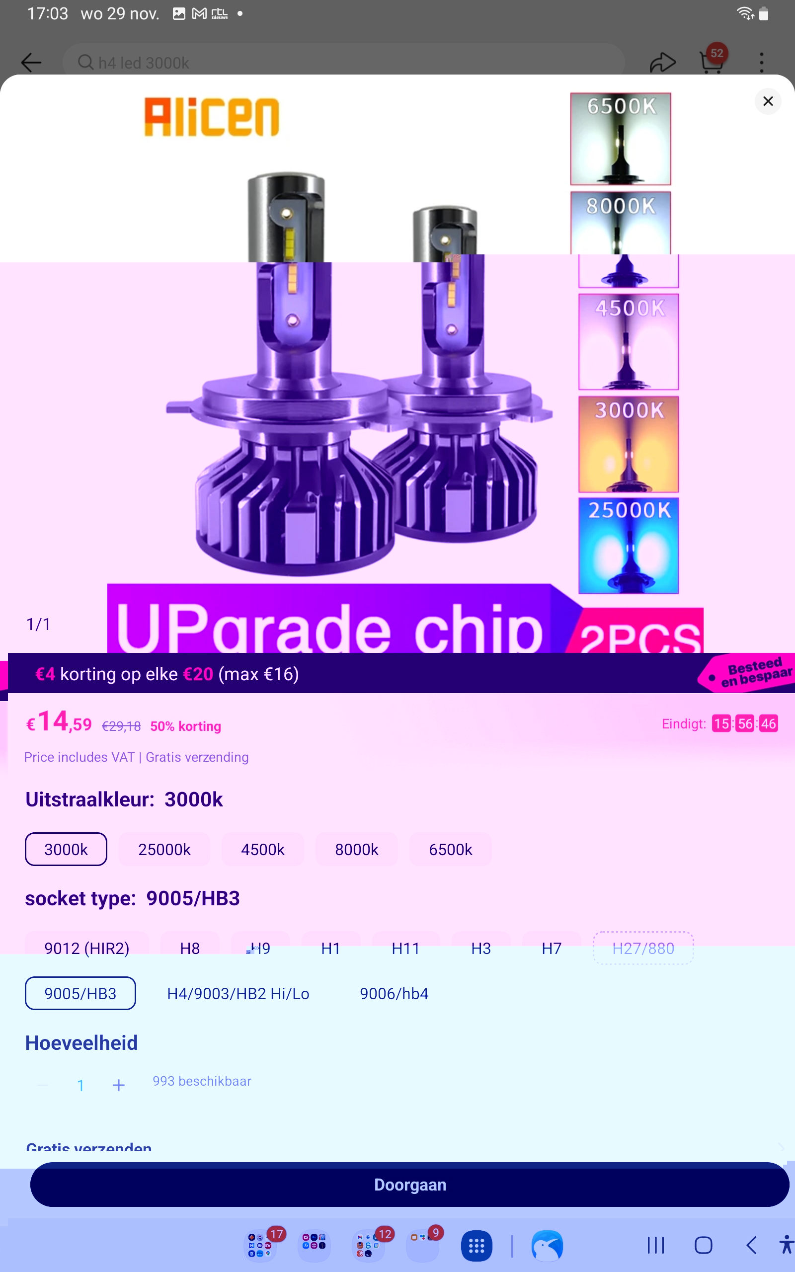

Ik heb mijn koplampen en breedstralers vervangen door Led.
Enorm wat een verschil !!!! Kan ik iedereen aanraden.
Heb ze gekocht bij ali .... geen problemen met de APK. Spinnend tevreden.
Alleen moet ik het defect detectie systeem nog aanpassen want die geef nu aan dat een lamp defect is.
Gelijk doen !!
Voor geïnteresseerden, dit is het type wat ik heb

OKe ga ik ook toch eens LED bestellen. Rij al weer 4 jaar met die blabla extreem vision rond. Zeker beter dan gewone lampen. Maar in frankrijk, donkere weg. Dan zie toch niet zo heel veel.
Alleen hoe kom je van storingslampje af? Heel lampje eruit?

Daar zijn ballastweerstanden voor, dan "ziet" het controle systeem een vergelijkbare weerstand als van de H4.

@BobVoor geïnteresseerden, dit is het type wat ik heb
Ik zie dat je 9005/HB3 hebt aangeklikt, ik denk dat dat een foutje is?
