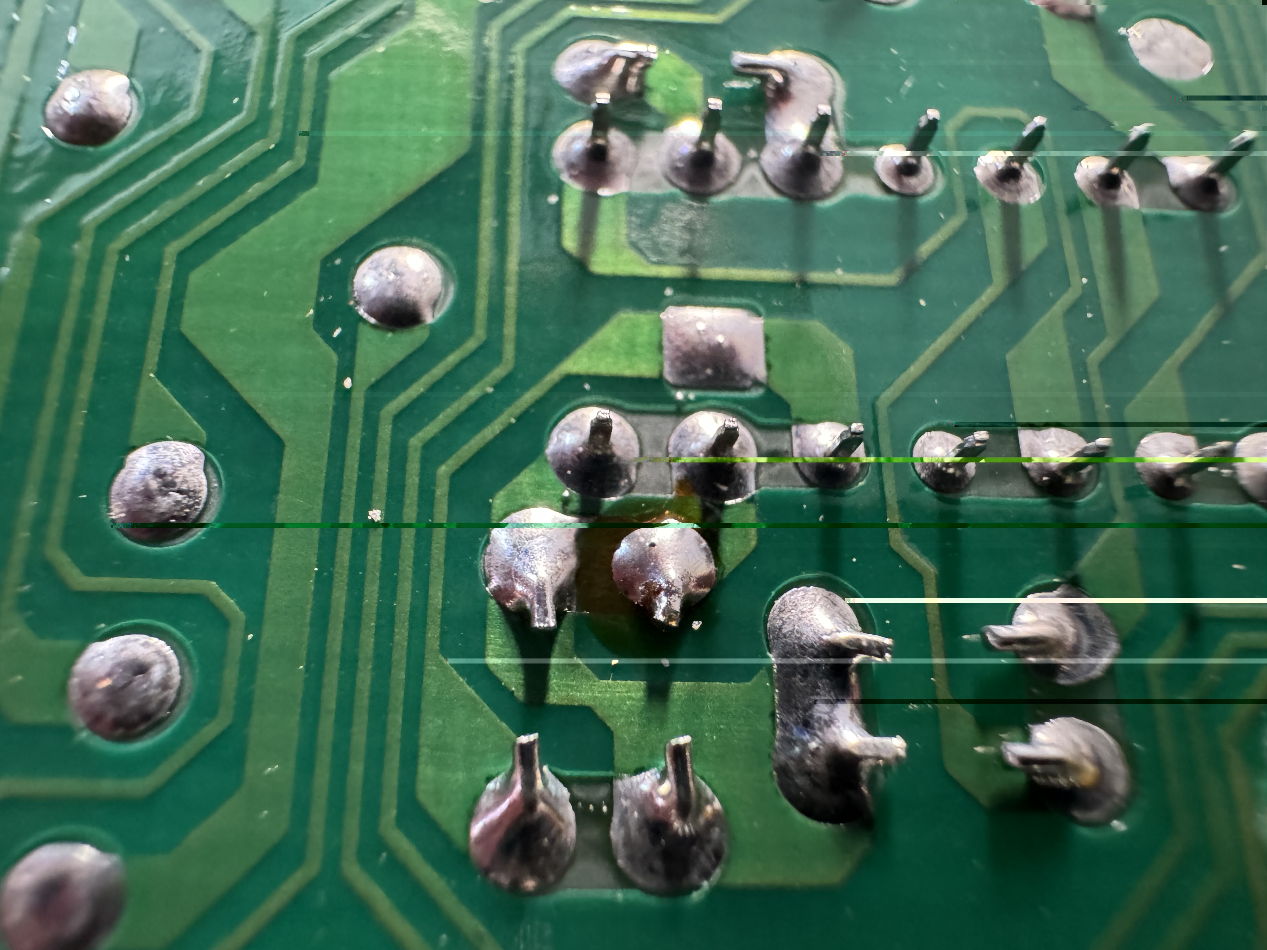

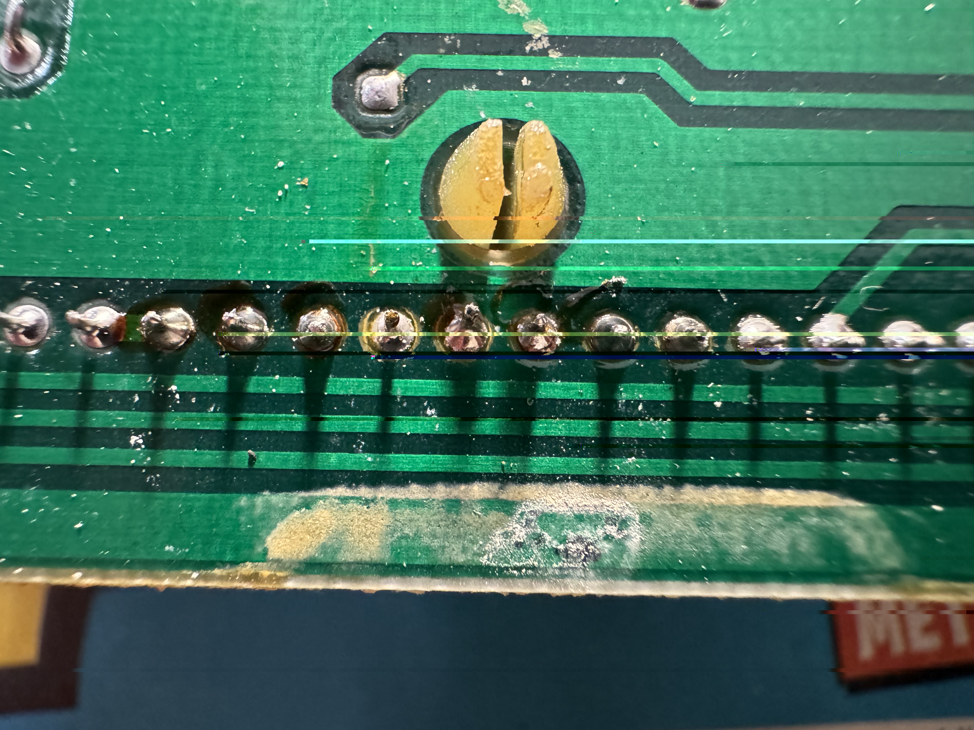

Re: slecht lopende motor.
@Ronald
Je zou nog kunnen kijken welke motorcomputer in de auto zit, is deze voor een motor met of zonder kat?
Maak ook de computer open en kijk of er geen gebroken solderingen in zitten, of de printbanen heel zijn, repareer zo nodig.
Heb je slangen van carter ventilatie, stationaire lucht vervangen?
Is de onderkant van de luchtweger nog heel, zonder scheuren?
Is de o-ring tussen brandstofverdeler en luchtweger nog in goede staat?
Heb je de injectorseals vernieuwd, de rubbers die om de injectoren zitten en in de kop steken.?
M.a.w. heb je geen vacu├╝m lekken?[/quote]
Bedankt voor de heldere informatie.
Ik zal de motorcomputer gaan bekijken.
Voor de rest alle slangen injectorseals zijn nog allemaal puntgaaf.
De onderkant van de luchtweger zit wel een scheurtje in waar de slang op aangesloten wordt voor stationair lucht.
Deze heb ik eerst dichtgekit en ben nog op zoek naar een nieuwe onderkant.

Vandaag de auto even gestart en de toerental ongeveer op 2000rpm gehouden zodat de motor blijft draaien.
Echt een mooie tijd blijft uitstekend draaien en nergens last van. Maar op een bepaald willekeurig moment is er toch iets electronisch wat ingrijpt en dan begint ie ook bij dit toerental te pendelen. Als ik dan uitstap en stationair laat draaien dan zie je de voltages van de stationair klep ook mee pendelen. Wat ook weer op iets electronisch wijst. Ik heb even een foto gemaakt van de Ecu die voeg ik hier toe. Kan je aan de nummer zien of dit een ecu is met katalysator?
Ik ga de ecu nu open maken en controleren op losse solderingen.
Dit zijn denk ik verdachte plekjes op de printplaat?
- IMG_8919.jpeg (1.72 MiB) 1299 keer bekeken
- IMG_8920.jpeg (1.63 MiB) 1299 keer bekeken
- IMG_8921.jpeg (2.17 MiB) 1299 keer bekeken

Voor de ECU zou je in het EPC kunnen (laten) kijken op chassisnummer.
De onderkant van de luchtweger kun je bij autodoc vinden, vaico nummer
V30-0698
De eerder genoemde seals en slangen horen soepel te zijn om goed af te dichten, als ze hard zijn geworden (maar er wel goed uitzien) is het beter om ze te vervangen.[/quote]
Bedankt dan ga ik even op AUTODOC kijken om alles weer zo fris en goede conditie te krijgen.
V30-0698
