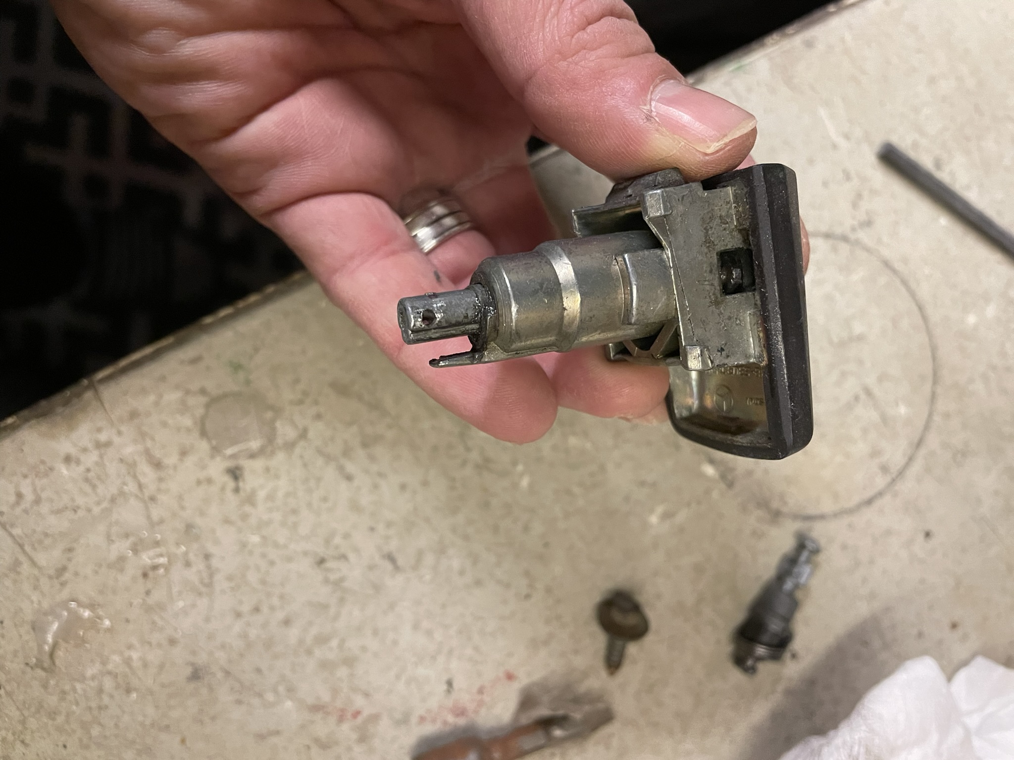

Hier zie je het afgeslepen slothuis van een W201 en een slotcilinder, als je de slotcilinder 90 graden draait, kun je de slotcilinder verwijderen.
Als je nog weet welke kant je het laatst hebt opgedraaid, tegengesteld daaraan draaien.
Zit de cilinder muurvast, of beweegt de cilinder een klein beetje heen en weer en houd een slotplaatje de cilinder tegen?
Dan indien mogelijk een andere sleutel proberen en met lichte! Kracht de sleutel draaien en tegelijkertijd een beetje in en uit bewegen om de cilinder tot draaien te krijgen.
Zit de cilinder muurvast, inderdaad weken in kruipolie, WD40, IMAL, of wat je voorkeur heeft, dan krachtig aan de sleutel draaien, het liefst tegen de richting in waarin hij is vastgelopen.
