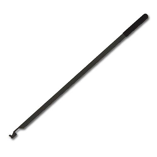

Stripje staan van 1 mm dik, 60 cm lang 10 mm breed, daar een inkeping in maken, en dan een half uurtje 0daar het geen routine voor je is- frutselen tussen raamrubber en deurslot daar naar beneden, en je hebt um zo los.
Aandacht van politie trekken werkt ook, je bent de rechtmatige eigenaar, ze hebben ook zo'n stripje in de wagen!

Met het gepruts tussen het raamrubber moet ik dan een stangetje omhoog trekken met een haakje of moet ik een stangetje naar beneden duwen ?
Robin
Re: HELP: Ik kom mijn auto niet in !!
Geplaatst: wo jan 02, 2013 4:11 pm
door Hulzie
naar boven.
Je ontdekt ut vanzelf als ie erin haakt

Deze heb ik om auto's open te maken. Werkt perfect. Overigens alleen met de wat oudere auto's. Een Golf 4 krijg je er niet meer mee open.
Geplaatst: wo jan 02, 2013 4:24 pm
door Hulzie
Ja zo'n ding is dat, oude Benz tot 86 gaat er wel mee open. Standaard zat er immers geen CV op
Slim Jim heet zo'n ding, vrij te koop, simpel te maken, maar leg um dan niet IN de auto!!
Is wel goedkoper dan een nieuw slotsysteem wat op 1 sleutel werkt, maar ik ben blij met mijn alles op 1 sleutel systeem en een paar reserve sleutels!!!
