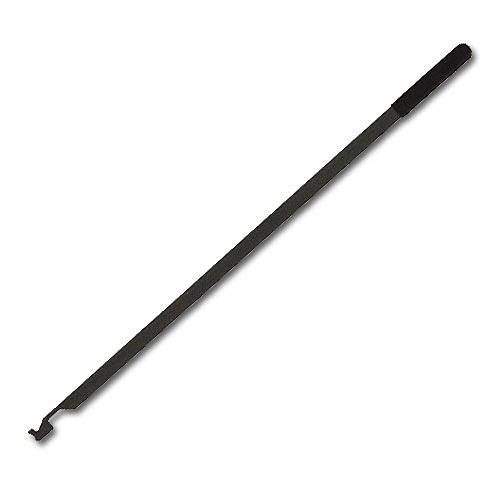

Deze heb ik om auto's open te maken. Werkt perfect. Overigens alleen met de wat oudere auto's. Een Golf 4 krijg je er niet meer mee open.

Ja zo'n ding is dat, oude Benz tot 86 gaat er wel mee open. Standaard zat er immers geen CV op
Slim Jim heet zo'n ding, vrij te koop, simpel te maken, maar leg um dan niet IN de auto!!
