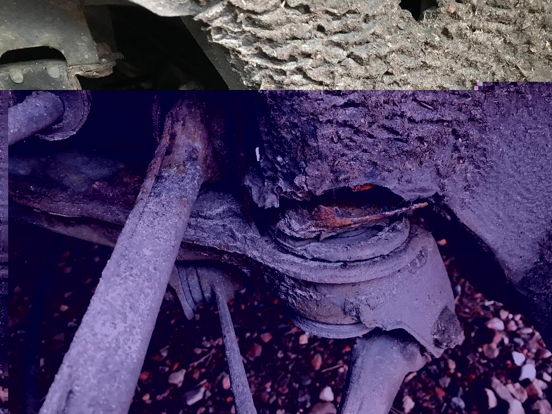

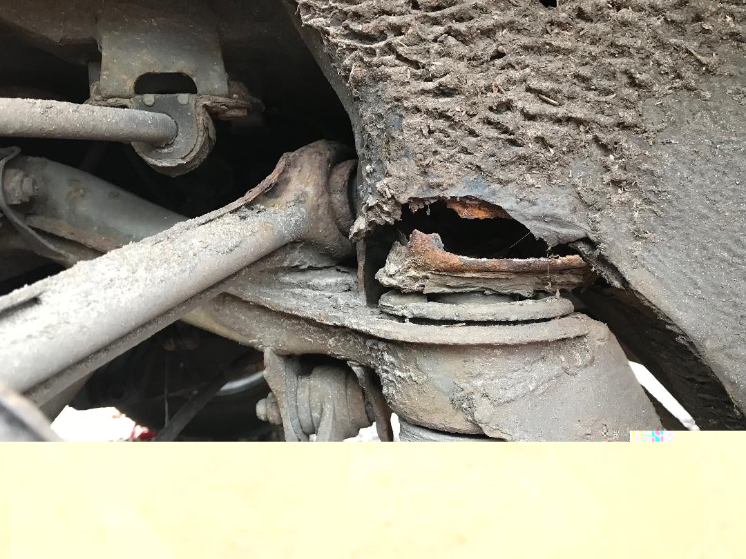

Dat zwabberen bij gas los heb ik ook bij mijn E250 TD uit 1995, een van de laatste.
Aan een kant hele subframe bevestigingspunt (1 van de 4) doorgerot.
KlasseKlassiek schat laswerk op ca 1500 euro.... Ik rij er nog mee maar als ie er de APK niet mee doorkomt is het over en uit voor de diesel, helaas.

Re: Dat is toch ook stom....
Berichtdoor Gombal » di jul 03, 2018 11:56 am
Ophangpunten zijn goed te maken, is ook een bekend kwaaltje van onze Benzen. Je kan of kon er zelfs nog nieuwe exemplaren bij de dealer krijgen, wel net zo duur als goud omdat het waarschijnlijk de laatste zijn of waren. Zelf maken kan ook heel goed trouwens.
Als hij er bij mij zo uit zou zien zou ik er niet meer mee rijden overigens, het rechter achterste ophangpunt krijgt nu 100% van de krachten op zich ipv 50%. Ook het linker voorste ophangpunt krijgt extra op z'n donder want die moet in zijn eentje alle reactie krachten opvangen.
Op deze manier maak je nog meer kapot wat bij niet meer rijden gewoon heel zou blijven.
En dan heb ik het nog niet over je eigen veiligheid en die van je mede weggebruikers................

Berichtdoor Bram Jansen » di jul 03, 2018 1:53 pm
Voor het geld wat de reparatie kost heb je geen andere in goeie staat.
Als dat het enige grote probleem is met de auto zou ik me nog maar eens bedenken.
Ik heb het laten lassen, bij mij waren het er twee, links en rechts, en je krijgt dan automatisch nieuwe rubbers.
Het is veel geld maar de moeite waard.

Berichtdoor Blauwe Hap » di jul 03, 2018 2:54 pm
tja, heb lang zitten dubben, want verder een heerlijk werkpaard met 270k km op de klok van de 20 klepper al is t niet moeders mooiste. Maar verhoging van wegenbelasting voor diesels, milieuzones etc doen voor mij deur dicht.
Arjen heeft natuurlijk gelijk dat het gevaarlijk is door te rijden (foto gemaakt na opkrikken), ga er ook niet de snelweg mee op. Of ik verkoop hem in z'n geheel als donor auto of ik hou 'm zelf voor de onderdelen en verkoop het blok. Ben op zoek naar S124 benzine (of V70).
