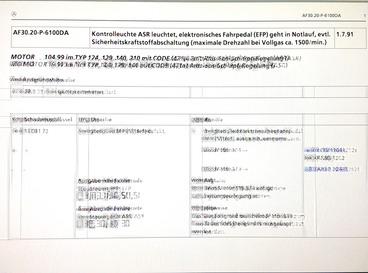

Re: ASR lampje brand
Waar het weg kan komen weet ik niet.. waar het heen gaat ook niet.
In het boekje staat dat het lampje gaat branden als de ASR in werking is. Als het lampje blijft branden en de wagen in noodloop gaat is er een ASR-storing.
IMAG4702 bew.jpg (614.32 KiB) 4396 keer bekeken

Marcellus echt bedankt voor je nuttige informatie
heb het aangepast
