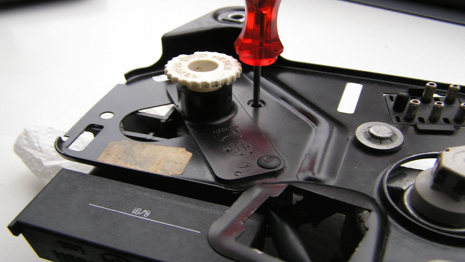

Hij moet weer terug in de 0 stand.....zet het schuifdak in de kantelstand omhoog !!!
Aan de schuifdakmotor zit een witte gekartelde knop...trek deze helemaal uit en druk hem daarna ongeveer 2mm weer in...nu staat hij in de afstelstand zeg maar.
nou zie je onder deze knop een gaatje (3mm) zitten....duw in dit gaatje een pin (2 a 3 mm dik en 10 cm lang ) tot hij niet meer verder kan.
draai nu voorzichtig aan de knop tot dat je de pin voelt doorschieten...op het moment dat de pin er helemaal door zit kun je de knop weer indrukken en staat het dak weer goed afgestelt.
ik heb er een soort how to op een ander forum over geplaatst met foto's...ik zal het topic wel eens opzoeken.
suc6 gr Ron

hier nog een foto van de achterzijde motor.

Vergeet niet dat je het dak eerst in de kantelstand omhoog moet zetten en daarna af te stellen anders werkt het niet.

Bedankt Ron, mijn dakraam werkt weer zoals het hoort!
Eigenlijk nog makkelijk, eens je het weet (en er bij kan) :lol:
