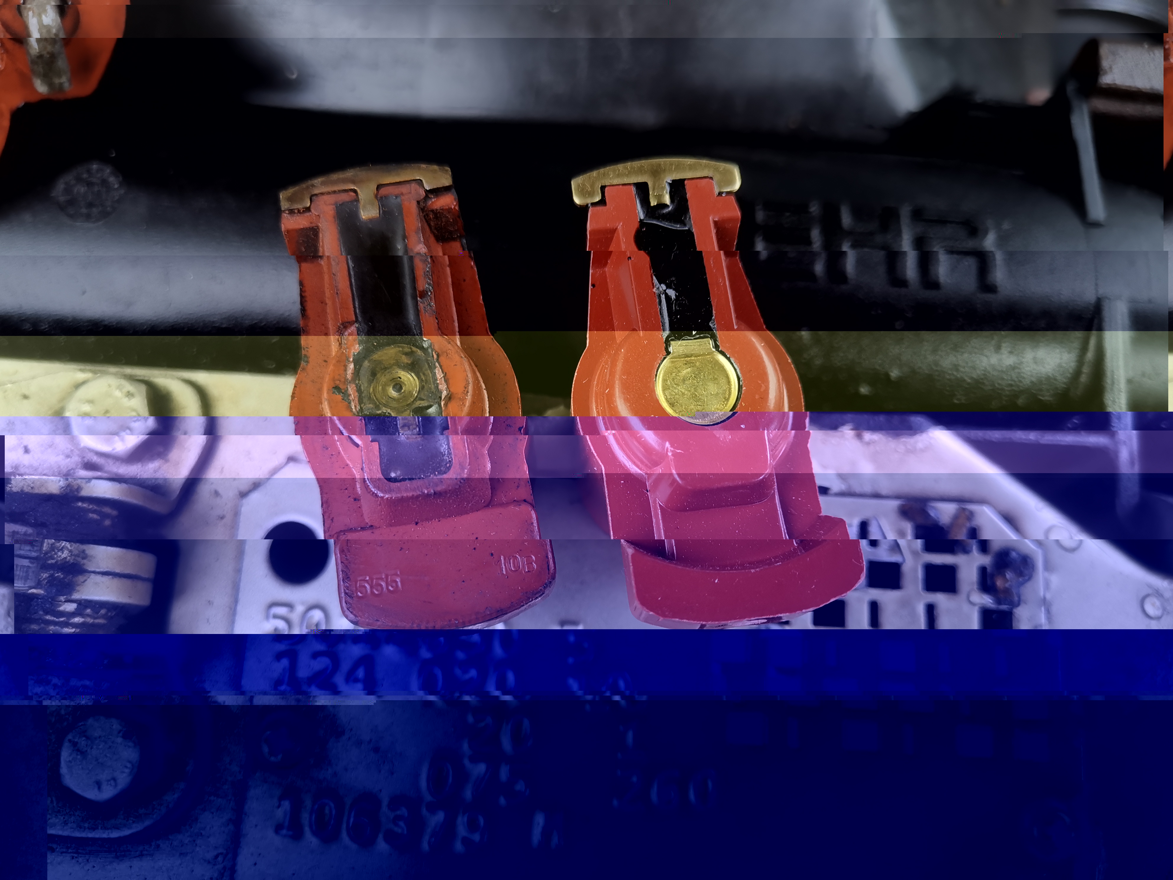

Opgelost: nieuwe bobine, rotor en verdeeelkap + 4 nieuwe bougies.
De auto start na 1 omwenteling en loopt lekker stil.
Ook met warme motor direct en zonder problemen.

Re: 200 slaat af en toe niet aan
- IMG_20200506_162216.jpg (2.76 MiB) 1078 keer bekeken
- IMG_20200429_115321.jpg (2.34 MiB) 1078 keer bekeken
- IMG_20200429_114156.jpg (2.25 MiB) 1078 keer bekeken
