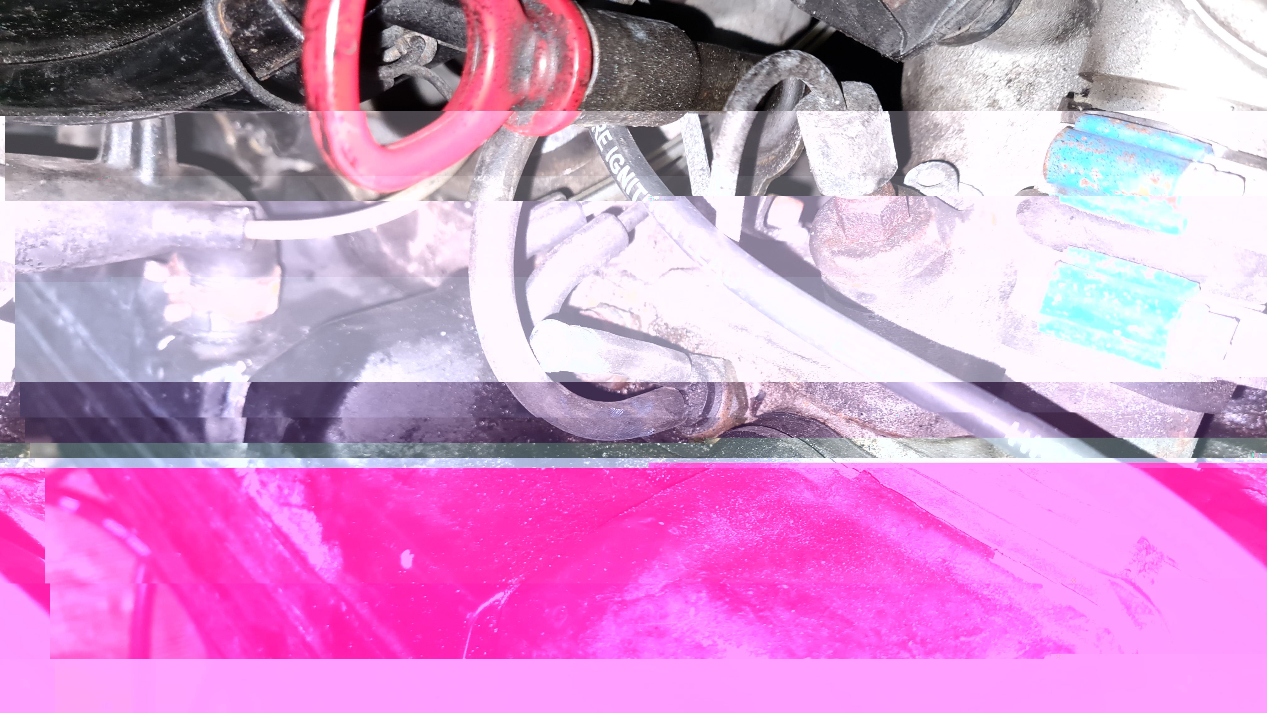

Heb vandaag de klr systeem afgekoppeld en de auto strat nu meteen en zonder gas te geven. Wat een verbetering zeg!
Echter, nu heb ik de slangen gevolgd en alles losgekoppeld. Maar dan kom ik bij een onderdeel waar 2 aansluitingen op zitten waarvan 1 met een t splitsing naar binnen gaat en de andere zat op de klr aangesloten. Die heb ik nu afgedopt en geen problemen geconstateerd.
Maar nu is mijn vraag, waar hoort die 2e aansluiting (die op de foto even tijdelijk is afgedopt) naar toe te gaan?

RD500sec schreef:Dat onderdeel wat in de kop geschroefd zit is een thermoventiel.Echter, nu heb ik de slangen gevolgd en alles losgekoppeld. Maar dan kom ik bij een onderdeel waar 2 aansluitingen op zitten waarvan 1 met een t splitsing naar binnen gaat en de andere zat op de klr aangesloten. Die heb ik nu afgedopt en geen problemen geconstateerd.
Het kan origineel MB zijn, en kan dan onderdeel zijn van de tankontluchting.
In dat geval gaat de nu afgedopte aansluiting naar het gasklephuis, of beter gezegd: hoort daar naartoe te gaan.
De nu nog aangesloten slang gaat naar het regenereerventiel die het koolstof filter leeg zuigt.
Jammer dat je niet iets meer fotoÔÇÖs heb genomen en een voor/na situatie op beeld hebt gezet.
Het zou namelijk ook het thermoventiel 4 uit de beschrijving van de KLR kunnen zijn, dat kan ik zo niet beoordelen.
Dan zou het hele ventiel kunnen vervallen, inclusief de nu nog aangesloten slang.
Het gat in de kop kun je weer dicht maken met een daarvoor bestemde stop met een dichtring.
Maak eens een foto van die T-splitsing?
De nu afgedopte slang ging zonder onderbreking of T-stuk naar het KLR ventiel?
Hierbij enkele foto's. Hoop dat het zo wat duidelijker wordt.
De oranje lijn (waar nu op de foto tijdelijk een schroef in zit ) ging naar de dunne aansluiting van de klr systeem. De rode lijn gaat naar een andere t splitsing. Deze leiding zit er nog op (weet niet of die eraf mag)
De groene lijn (waar op de foto een 90graden rubberen slang op zit) zat een t stuk op waarvan de andere kant naar de dikke aansluiting van de klr systeem ging.
De t stuk bij de groene lijn heb ik er tussenuit gehaald en een nieuwe 90 graden slang opgezet.
Hier zat een t stuk op waarvan de ene uiteinde naar de dikke aansluiting van de klr ging

RD500sec schreef:De rode slang kun je verwijderen, t-stuk ertussenuit en de grijze leiding weer direct op het spruitstuk aansluiten.
Het thermoventiel kun je ook verwijderen en het gat in de kop afsluiten met een plug en dichtring.
Laat je het zitten, heeft dat geen nadelige gevolgen, alleen het staat niet zo netjes.
Dankjewel! Heb de rode leiding er nu af gehaald. Afwerking moet ik nog even doen. Die schroeven zien er nu niet uit. Maar wel moet ik erbij vermelden dat hij nu veeeel beter start. Hij start zelf zonder gas te geven. Dat was voorheen zeker anders.
