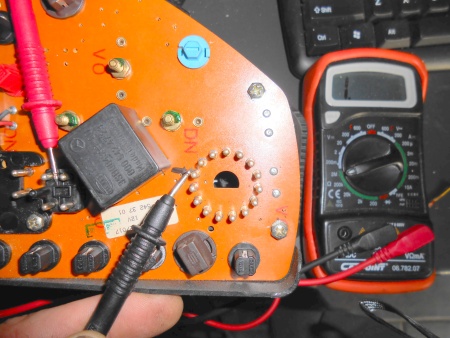

KlaasB
Re: probleem instrumentenverlichting
Beste Nico,
Zo gemakkelijk kom je er niet af: 43 postjes en dan "een draadje trekken"?
Met jouw gegevens blijkt er dus stroom op pin 13 te staan van je multi-stekker achterin de tellerbak:
je asbak verlichting werkt wel op de schakelaar en dat is een van de (twee) paars/grijze kabel(s) op pin 13
Dan gaat er "iets mis" tussen pin 13 en pin 2 (= de + van alle/meeste nachtverlichting) zie foto 1
Volgens het schema wat ik je heb gestuurd zitten daar, een paar soldeerbanen en een dimmer...
In principe is het probleem ├│f je dimmer, ├│f je soldeerbanen.
Kan je ook testen met een multimeter gewoon aan de keukentafel, mits je die hebt.
Op foto 2 zie hoe je het meet zonder dimmer, meter blijft op 1 staan
Op foto 3 met de twee pin's (foto 1 'rode pijltjes) van de dimmer doorverbonden, dus een 'uitslag/weerstand'
Dan heb je volgens mij geen defecte soldeerbanen maar is je dimmer naar de filistijnen...
MVG K
MVG K

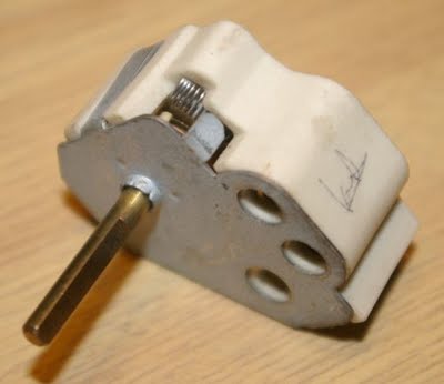

Dat maakt het zoeken al makkelijker, dat beteken dat je spanning hebt tot aan je tellerbak, de voedingsdraad van dat lampje komt van dezelfde draad welke naar pin 13 gaat achterop je tellerbak.Nico 43 schreef:Ik vond bij de asbak nog een wit houdertje die bleek van de asbak te zijn en had daar een lampje in gestoken en die werkt wel over de lichtschakelaar maar ja die komt uit een andere kabelboom.
Even mete zoals Klaas al aangeeft.
Als je trouwens je dimmer eraf haalt zie je de weerstandsspiraal zo in de dimmer zitten, voor hetzelfde geld zie je meteen wat het probleem is als die spiraal niet meer overal aan vast zit waar het hoort.
Even metalen plaatje eraf wippen en dan zie je de spiraal zitten, zie plaatje.
- w124MeterRheostatClose.jpg (12.57 KiB) 3029 keer bekeken
KlaasB
Even(?) onderzocht.....Gombal schreef: voor hetzelfde geld zie je meteen wat het probleem is als die spiraal niet meer overal aan vast zit waar het hoort.
Doe dat ook op de keukentafel:
behalve de 'weerstandsveer' zitten er nog 2 minuscule veertjes in die een contactplaatje op w-veer drukken,
eraf wippen was zo klaar, het zoeken naar een weggesprongen veertje duurde even en erop wippen nog langer...
MVG K
- Nico 43
- Berichten: 2660
- Roepnaam: Nico
- Locatie: Ermelo
Hallo Klaas en Arjen,
Ik ga er morgenmiddag mee aan de gang de Benz gaat zo uit eten bij de chinees
bedankt voor de foto s het is wel lekker duidelijk zo
