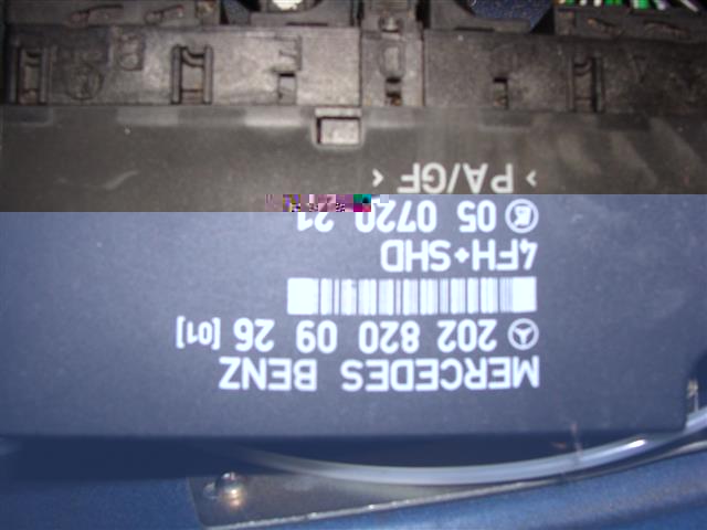

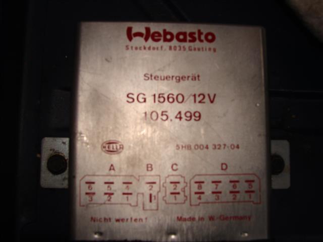

Slang eraf, met ziekenhuis spuit diesel in de kop, dat werkt goed.
Deze twee dingen heb ik onder de achterbank.
DSC00111 (Small).JPG (48.95 KiB) 3519 keer bekeken
DSC00112 (Small).JPG (40.09 KiB) 3519 keer bekeken
Die grijze is me bekend, wat is die zwarte? Dat kan de pomp toch niet zijn? Het het nog niet opengemaakt.
De toevoer leiding van de standkachel loopt gelijk op met de brandstofleidingen naar de tank toe zag ik.
Aan welke kant hoort het pompje te zitten aan de chauffeurs kant of passagiers kant?
Het regent, en ik doe het onder een carport.
Of heeft iemand een foto van hoe zijn pompje zit?
Edit : zie dat dat zwarte ding iets met de comfort uitrustig te maken heeft, tja alles zit erop en raan, zat op de vorige handbak niet.
