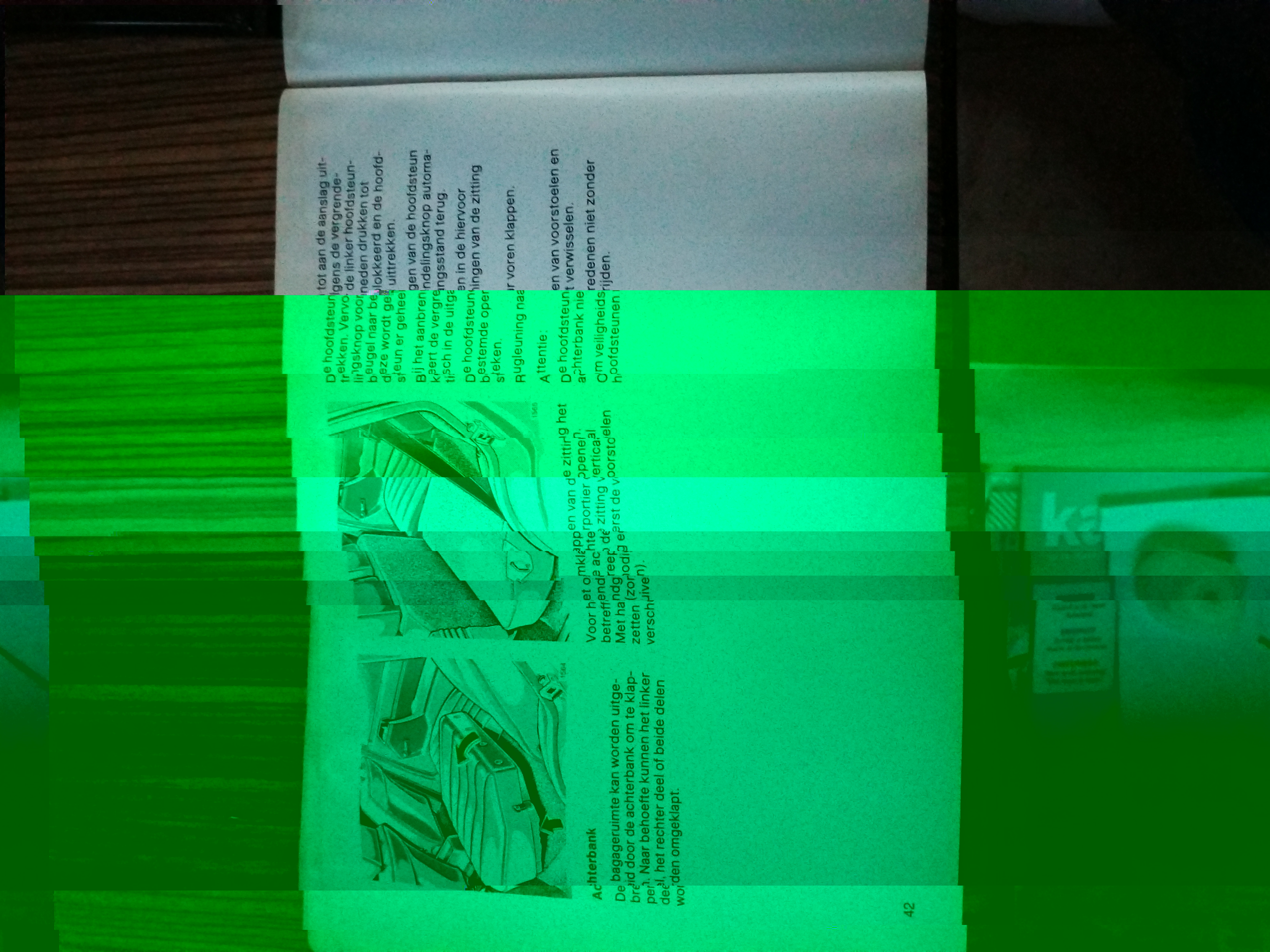

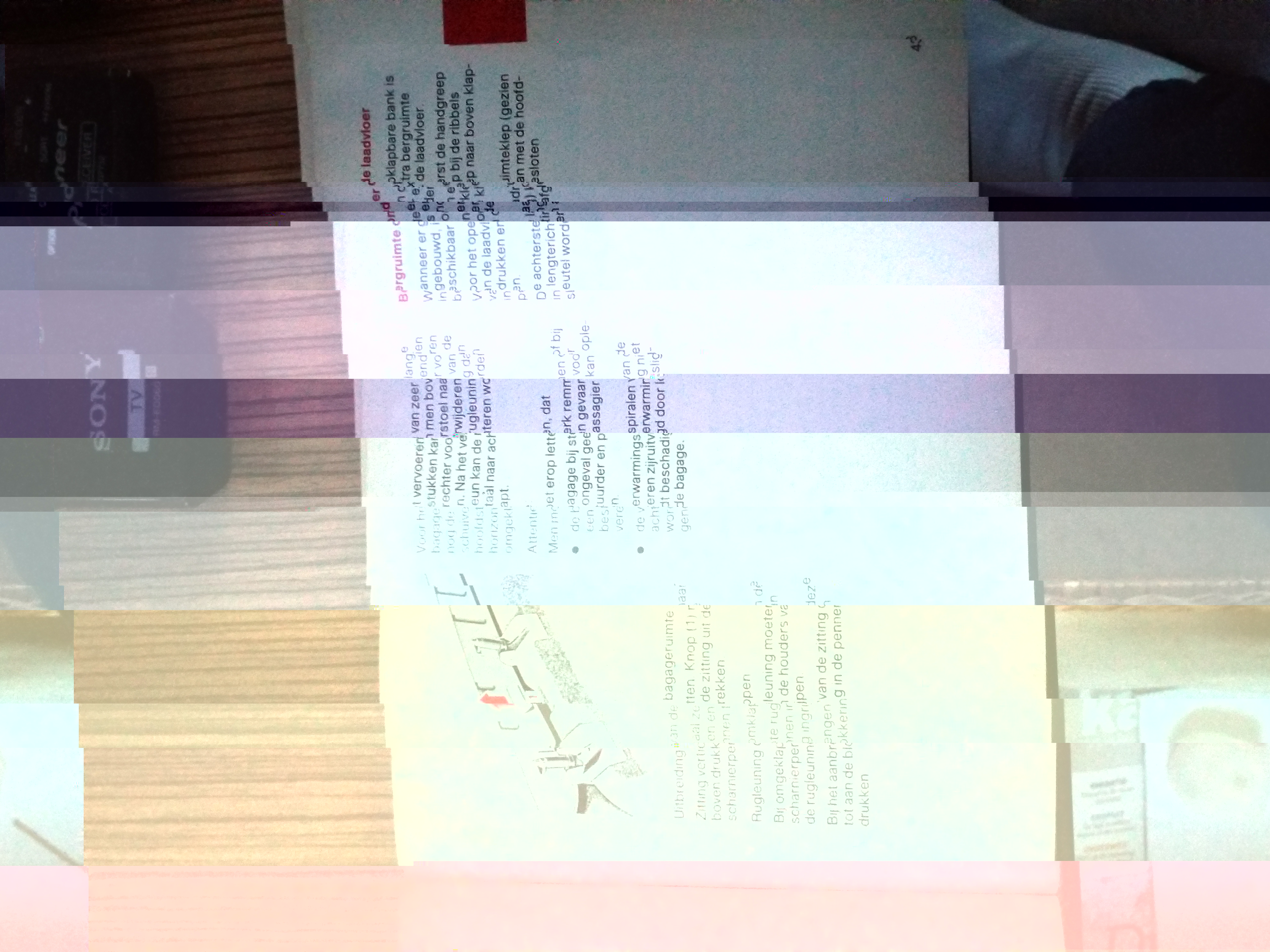

Denk..., moet aan deze noodkreet reageren , hierbij foto van mijn instructie boekje,
Maar.... zoals je kunt lezen geen woord over het knopje in de deurstop ???
Heel typisch.
Maar ik heb hier ik mee geworsteld, kan ik me herinneren wat jaren geleden.
Heb toen het knopje in de deuropening overbodig verklaard en verwijderd.
Namelijk de achter leuning (na heel diep nadenken komt dat weer boven) is hier een dubbel functie . Namelijk door dat knopje in de sponning, en door de verende pal in het midden op de bodem. Als de zitting naar beneden is geklap (op de verende pal) dan is leuning daardoor geborgd en als de zitting opgeklapt is alleen nog door de pal in de sponning. Die was bij mij gammel. Dus onklaar gemaakt daar met de zitting naar beneden toch al geblokt. De veer op bodem werkt op via een constructe op dezelfde houder als dat knopje aan de zijkant

Dank Bob,
Voor alle zekerheid, het is de rechter rug leuning die niet meer los wilt komen en dus niet meer naar beneden geklapt kn worden.
