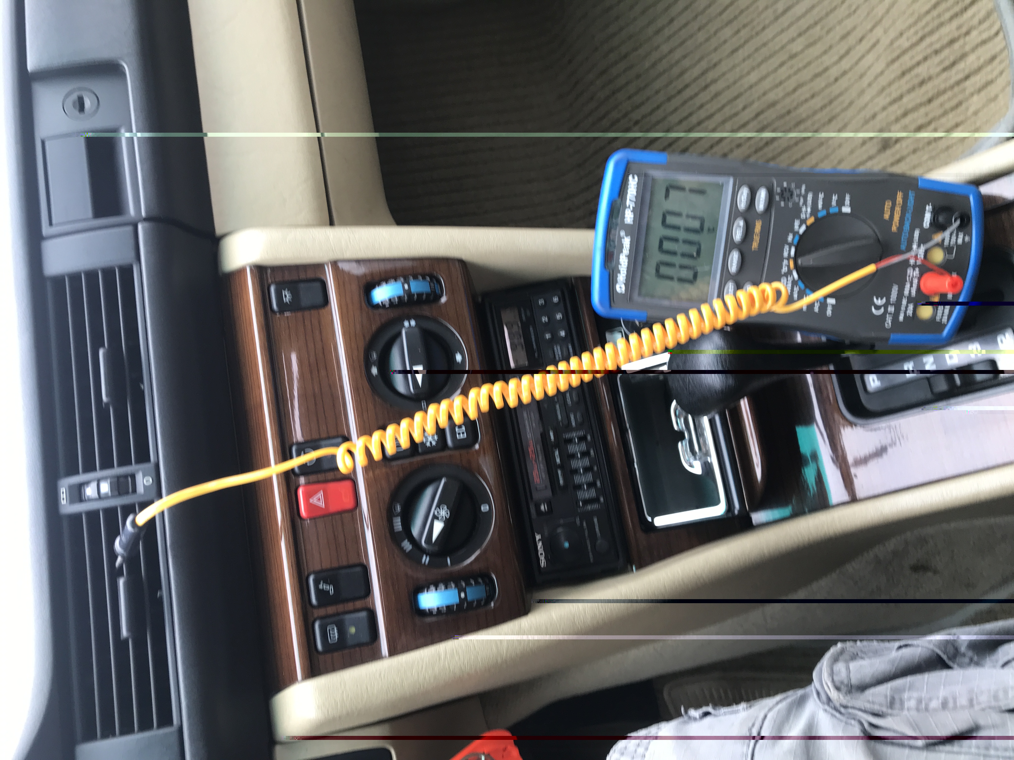

Hallo, deed eindelijk mijn Airco het ( na reparatie van kapotte fan/cut-off temp sensor, lekke condensor, kapot expansieventiel, nieuwe droger) en had ik m laten vullen met R-437AA (175 euro) in Mijdrecht want Richard Bolt in Geldrop heeft geen voorraad meer!
lekker koud
lekker koud
Maar nu lekt toch mijn pomp...... :ohmy:
daar gaat mijn dure koelmiddel..
Wat is jullie advies? compressor revisie en op POE olie blijven of nieuwe compressor (ca 250-500 euro plus spoelen, nieuwe droger, slangen) en over gaan op PAG en R 134a?
Wie heeft er ervaring met compressor revisie (Michael, volgens mij heb jij dat ook gedaan toch?) en wat komt er bij kijken? Alleen pakkingen vervangen? Waar koop je die, of zelf maken van HNBR?
Is R12 vervanger wel toekomstvast? Richard zei dat ie met een alternatief bezig was, maar gaat dat lukken en hoe duur wordt dat?
Graag jullie adviezen en tips.
