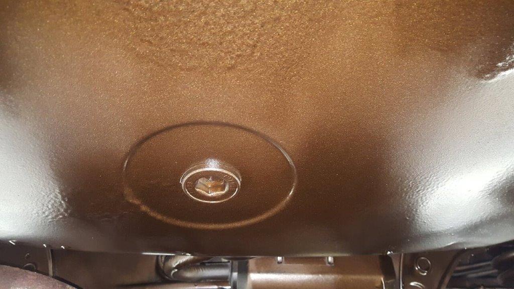

Hierbij de foto's. Allemaal fases in de verwerking van de aangebrachte lagen...Elk jaar een inspectie en bijwerken voor 65 euro.
20200218_091811 (1).jpg (97.14 KiB) 2113 keer bekeken
20200218_095702 (1).jpg (87.13 KiB) 2113 keer bekeken
20200218_095708 (1).jpg (95.58 KiB) 2113 keer bekeken
20200218_095746 (1).jpg (115.3 KiB) 2113 keer bekeken
20200218_095720 (1).jpg (106.88 KiB) 2113 keer bekeken
20200218_095813 (1).jpg (85.85 KiB) 2113 keer bekeken
20200218_095836 (1).jpg (90.01 KiB) 2113 keer bekeken
20200218_145358 (1).jpg (96.7 KiB) 2113 keer bekeken
20200218_145313 (1).jpg (131.26 KiB) 2113 keer bekeken
