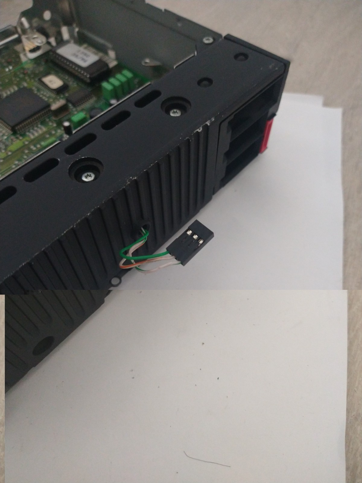

daarna de kabeltjes via bestaande openingen naar buiten brengen en een connector op de kabeltjes aansuiten. (ik had jammer genoeg geen audio connector liggen, dus maar een gewone simpele connector er op, met de ground in het midden:
Heel snel naar de auto gelopen en even getest, en ja hoor! het werkt! Nu heb ik ipv een AM kanaal een aux ingang op mijn 25 jaar oude radio!
