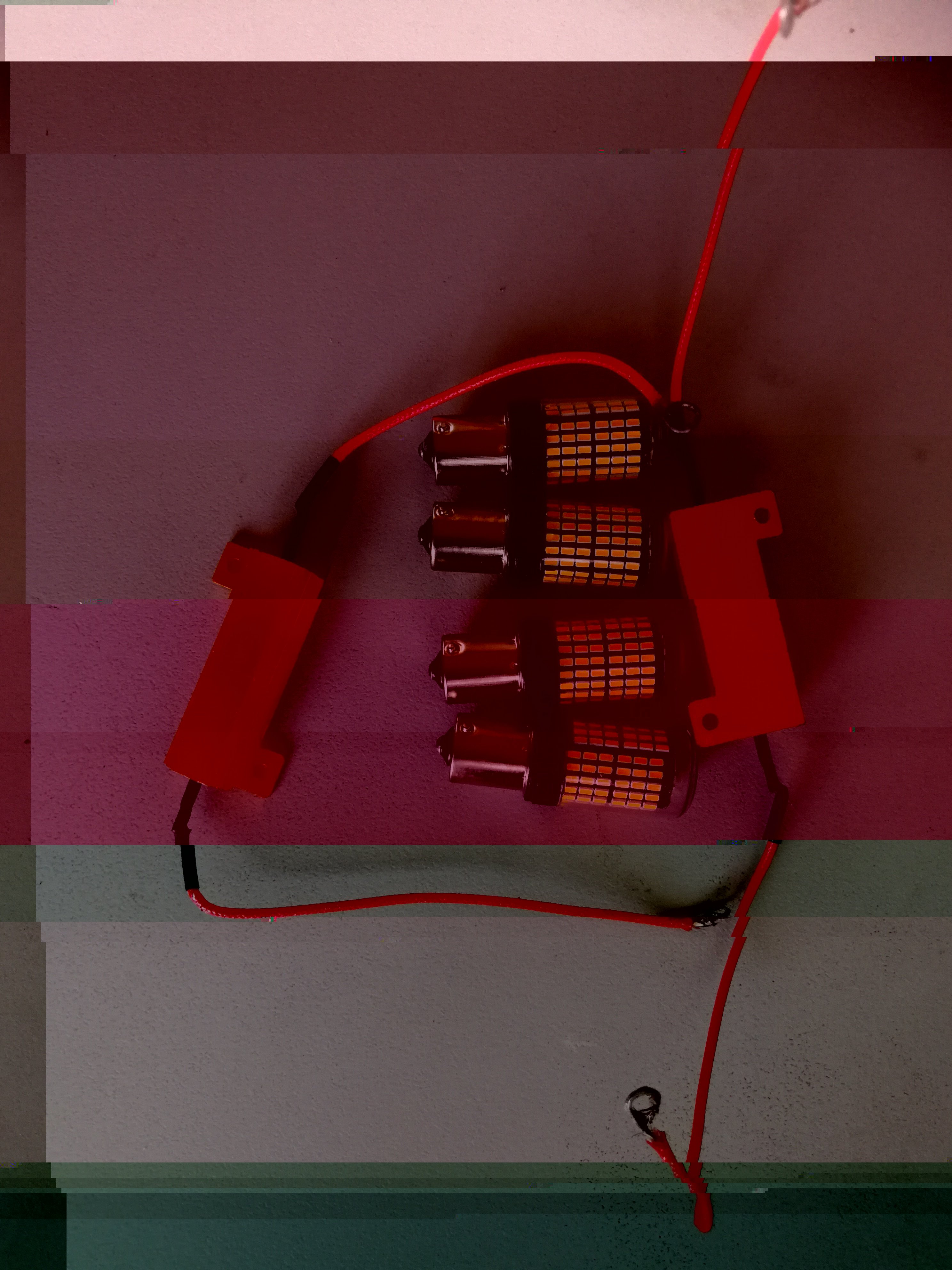

Bij AliExpress vond ik dan vermogensweerstand van 50w/6╬® speciaal voor led richtingaanwijzers. Hierbij hoefde ik dan enkel ├®├®n vermogensweerstand parallel in het circuit langs iedere zijde te monteren. Verder vond ik bij AliExpress ook oranje LED met soket BA15S en een Lux van 2100LM. (ik weet niet hoeveel lux een pinker mag/moet zijn)
Het eindresultaat is dat ik de gloeilampen vervangen heb door led. Daar ik de knipperrelais niet vervangen heb door een elektronische pinkdoos, die geschikt is voor LED, heb ik moeten vermogens weerstanden parallel op deze LED plaatsen. In een vermogens weerstand wordt de energie omgezet naar warmte (Joule effect). Dus weet waar je die weerstand plaatst, want die krijgt warm bij uren gebruik.

- Bij AliExpress gekocht
4 x een oranje ledlamp voor totaal van 18.30Ôé¼
2 x vermogensweerstand voor totaal van 6,63Ôé¼
Dit maakt dat voor 24,93Ôé¼ de nodige goederen in mijn brievenbus lagen.
Op het uiteinde van de weerstand draden zie je dat ik een oogje gesoldeerd heb. Omdat ik dan deze zonder propleem tussen lamp en klem kon vast monteren. - R2.jpg (2.92 MiB) 1110 keer bekeken

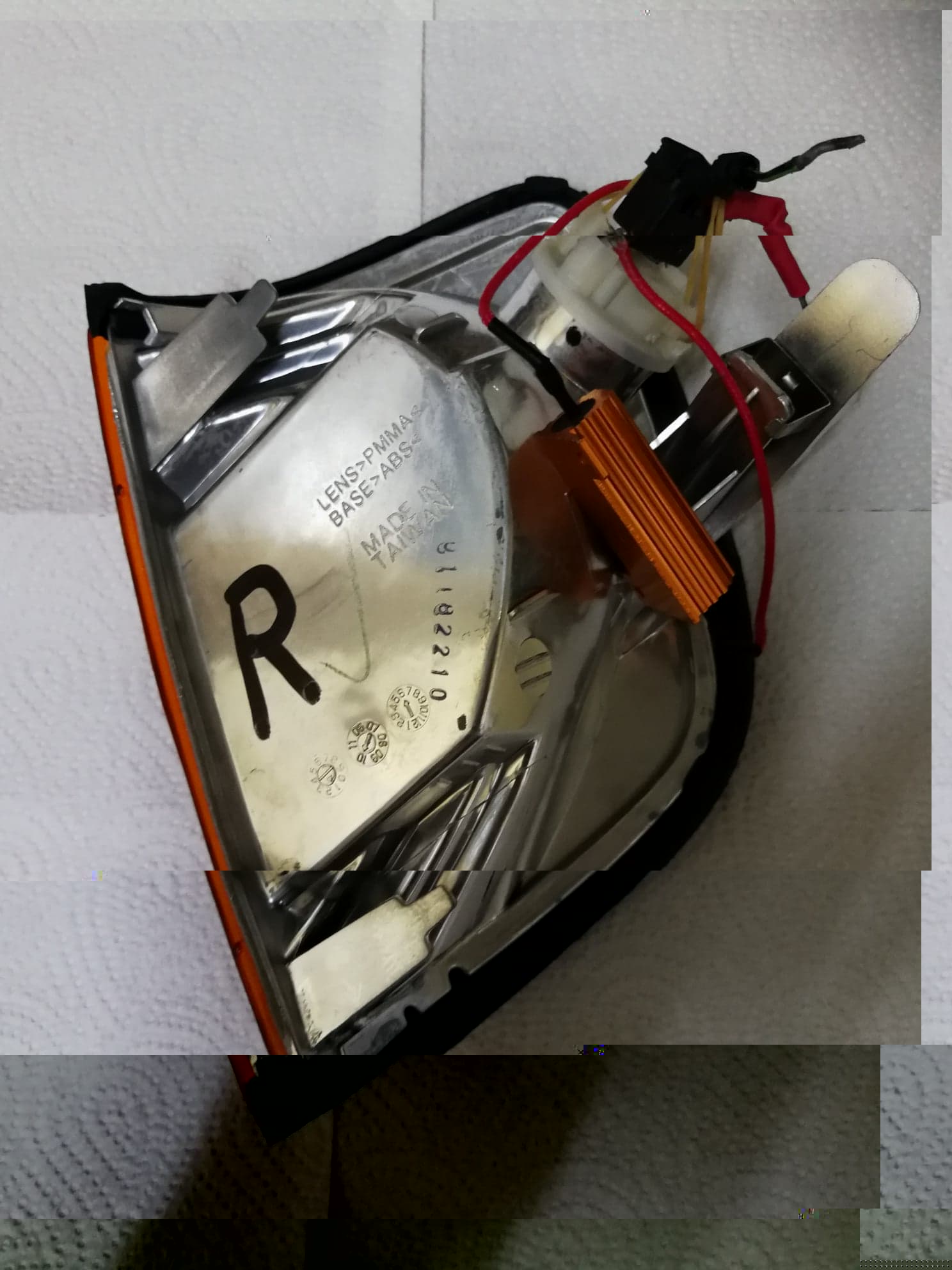

De verfraaiing werken die ik nu nog heb uitgevoerd is de belastingsweerstand een vaste plaats gegeven aan het deksel van de lampeenheid. Verder is de Mercedes dradenconnector er nog een, zoals ze deze, nu niet meer maken. Dus je kunt dat connector blokje openklikken en er twee draden bij solderen. Deze twee draden lopen dan naar de weerstand. Maar waartussen ik toch nog een draadconnector heb gesoldeerd. zodat je deze altijd terug kan onderbreken
Zeg zelf zoals ik net eerst had uitgevoerd was maar slordig.
Moest ik ooit terug de originele gloeilampen terug wil monteren is het zeer eenvoudig. Ik plaats gloeilampen en haal het contact uit elkaar van de voorschakelweerstand. And thatÔÇÖs it.

- Op het deksel van de koplamp heb ik de vermogensweerstand gemonteerd
- a1.jpg (1.07 MiB) 962 keer bekeken
- Met nog een connector is deze verbonden met de richtingaanwijzer
- a2.jpg (457.62 KiB) 962 keer bekeken
