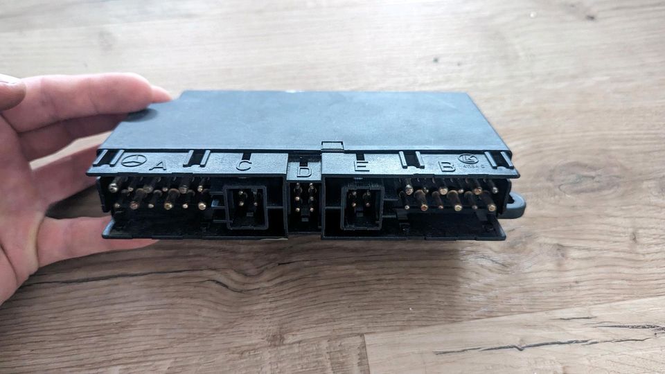

Heb je de stekker met kabelboompje, die in E op de komfortmodule zat, ook meegenomen?
- N57.jpg (69.1 KiB) 922 keer bekeken
Pieter88
- Berichten: 33
- Lid geworden op: wo mei 06, 2015 7:39 am
- Roepnaam: Pieter
- Bouwjaar: 1989
Re: Van 2 naar 4 elektrische ramen
Poe zou ik even moeten kijken. Waar dient die voor?

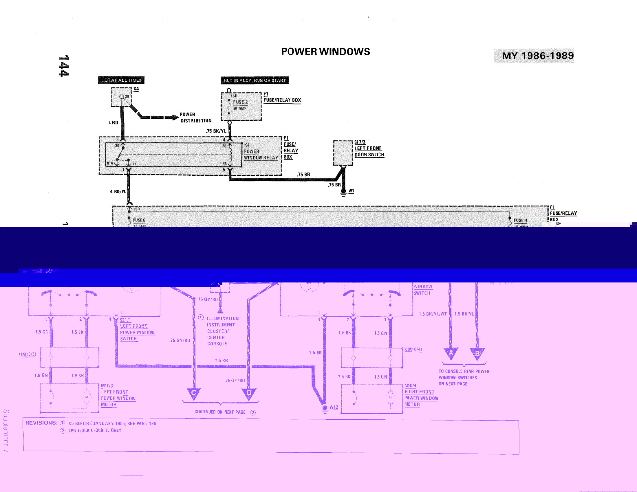

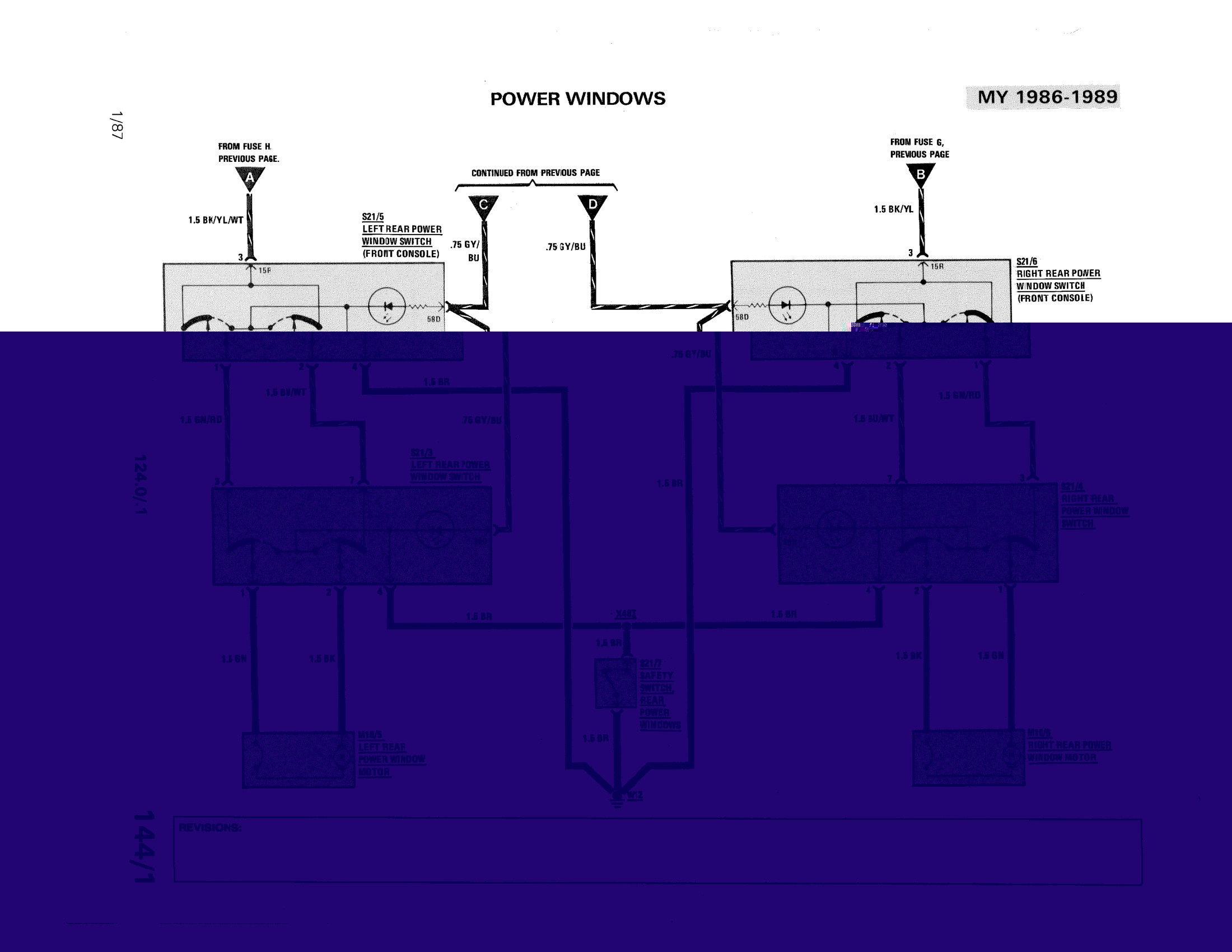

- Frans D
- Berichten: 263
- Lid geworden op: ma aug 28, 2017 8:27 pm
- Roepnaam: Frans
- Type wagen: 300CE-24 Cabriolet
Wellicht helpt dit je verder.
Pieter88
- Berichten: 33
- Roepnaam: Pieter
- Bouwjaar: 1989
Dat is heel fijn, hier kan ik mee gaan knutselen!
Ik zal hier ook blijven posten hoe de voortgang gaat!
