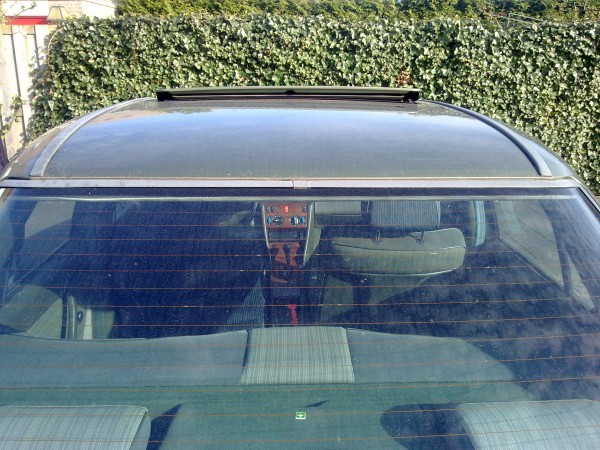

Vandaag even aandacht besteed aan het schuif/kantel dag. Kantelen doet ie met hulp al, schuiven ho maar.
Symptomen:
-Motor hoorbaar, lijkt mij dat die gewoon werkt zoals hoort.
-Vergrendelen en ontgrendelen is te horen als je naar voor of achter gaat met de knop. Je hoort duidelijk iets schuiven in het dak, maar het dakje zelf verplaatst geen milimeter.
-Kantelen lukt wel redelijk, al gaat de bestuurderskant stroef en heeft dus een beetje hulp nodig, met beleid natuurlijk.
-Terugkantelen gaat prima.
Symptomen:

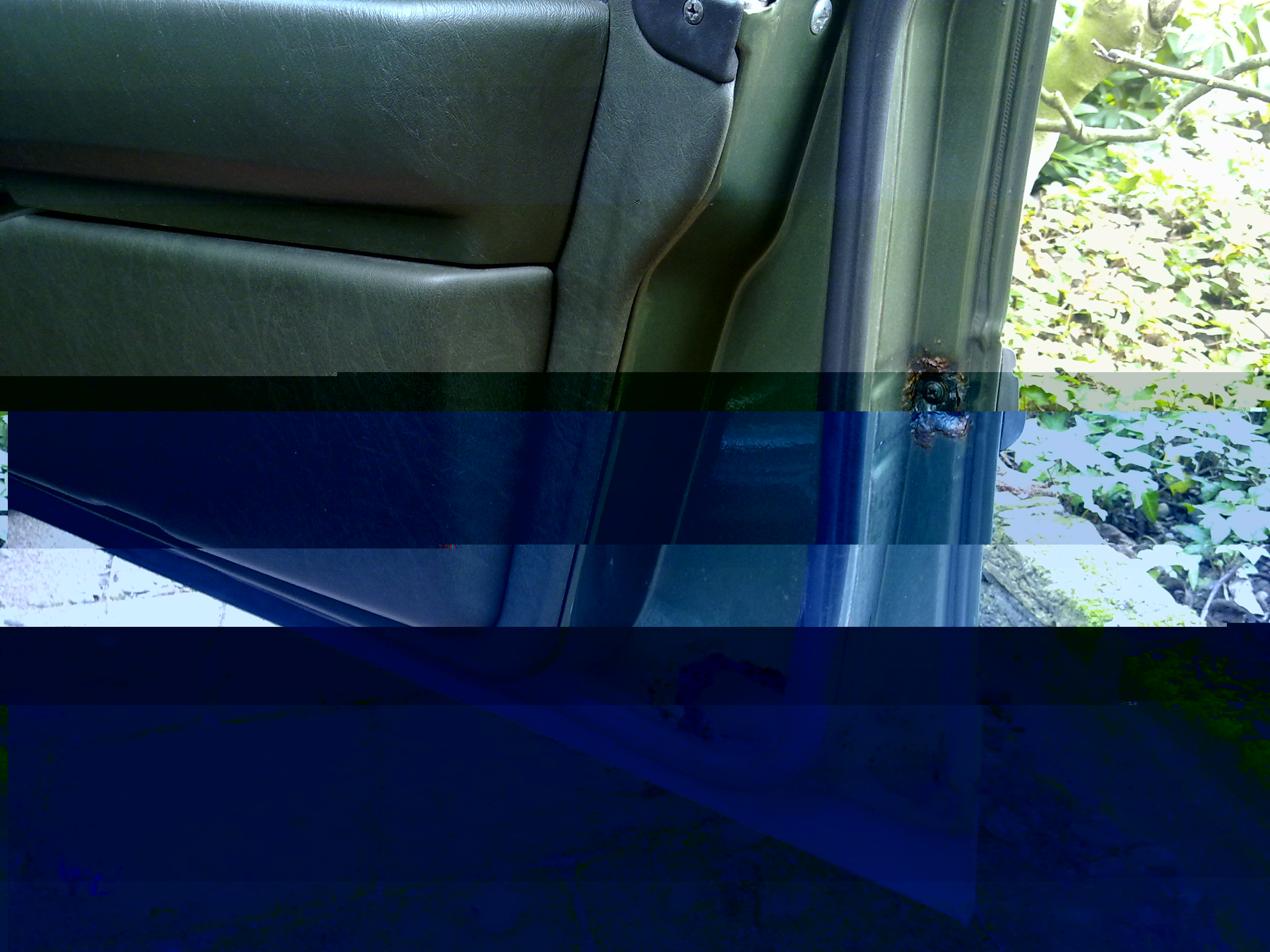

De plekken goed uitslijpen en plaatjes in lassen, netjes afwerken en in een goede antiroest primer zetten, etc. Let je ook op de kriksteunen, de achterruit (zie kofferbak) en onder de rubbers van de deurstijlen?
Groet, Marius

Krikpunten achter zijn in orde, voor lijken ook goed genoeg maar ik heb ze nog niet heel grondig geïnspecteerd. Dorpel rechts zit een plaatje op gepuntlast, ben wel benieuwd wat er achter zit..
Bijrijdersportier is het ergst aangetast door de roest. Voor de rest zijn het vooral blaasjes. Dat plaatwerk maak ik me niet heel druk om momenteel. Dat zie ik vanaf de bestuurdersstoel toch niet.
Eerst gas inbouwen, wat ik misschien zelf ga inbouwen. Daarna krijg de onderkant aandacht en als laatste de carrosserie. Ik ga er voor de winter natuurlijk wel voor zorgen dat de roestschade niet nog erger kan worden..

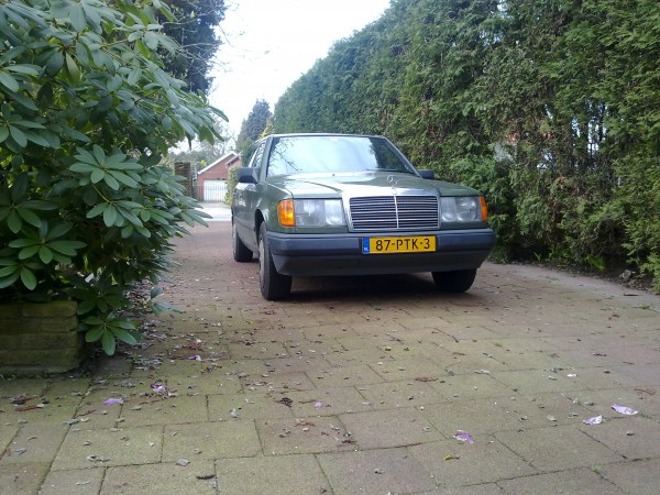

Parkeren is nog wel even wennen, zoals te zien is staat de Benz zo scheef als een toeter. Heel bijzonder want met mijn voorgaande auto's kon ik altijd kaarsrecht parkeren.

Dat je Benz iets scheef staat geeft niets, al neem je twee vakken in beslag. De rest van de automobilisten zou toch op een eerbiedige afstand moeten blijven....
Effe zonder gekheid, de auto is inderdaad wat onoverzichtelijk met parkeren. Maar het komt goed. Op een dag snap je waarom die ster op de motorkap zit. Om te richten...
