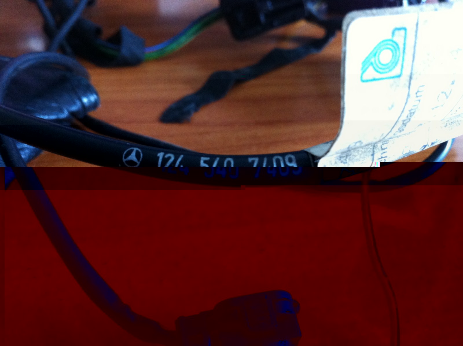

En nog vreemder is dat ik een cc kabelboom heb liggen van een W124 turbo diesel en die heeft gewoon 2 schakelaars voor het ontbinden van cc.

Heb net effe de kabel uit de schuur gepakt foutje de kabel voor de halgever is groen/geel,ik heb op mijn kabelbomen beide geen groen/witte met een oogje eraan.
Er zit maar 1 oogje op hele kabelboom en die is voor de massa.

ik heb wat foto's van de kabel het is gewoon een tussen stuk voor de koppeling en de rem.

1. De kabelboom voor W124 is voor de tempomat gelijk. Er is een verloopkabeltje beschikbaar voor een handgeschakelde auto. Dit kabeltje sluit je aan op de remlichtschakelaar. in de volgende afbeelding zie je een schakelaar die je incl beugel nodig hebt om een en ander werkend te krijgen. De koppelingsschakelaar is niet meer dan een verbreek contact in de voedingskabel van de remlichtschakelaar. 2. Aan de kabelboom zit een kabeloogje. Waar 2 kabels aan zitten de kleur code van beide kabels is geel/wit (ik heb last van kleurenblindheid dus kon het zelf niet zien). Na raadplegen bij ECU Helmond blijkt dit oogje ook een verbreek contact te zijn. Hij weet dat het niet aangesloten hoeft te worden na zoeken in de elekt schema's blijkt dit met inspuiting voor ecu te maken te hebben. (pin me er niet op vast)

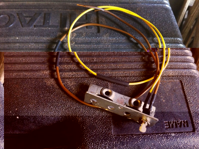

Dat kabelboompje wat Siloco heeft is helaas niet meer leverbaar. (mja vrij eenvoudig te maken) De houder en koppelingsschakelaar bestaan niet in het systeem Althans 10 min zoeken leverde niets op.
Nu heb ik dus via conrad een tastschakelaar verbreekcontact besteld en pas ik de kabel zelf aan (is eigelijk kinderspel) dan moet ik alleen even een beugel maken om de schakelaar netjes achter mn pedaal te zetten.

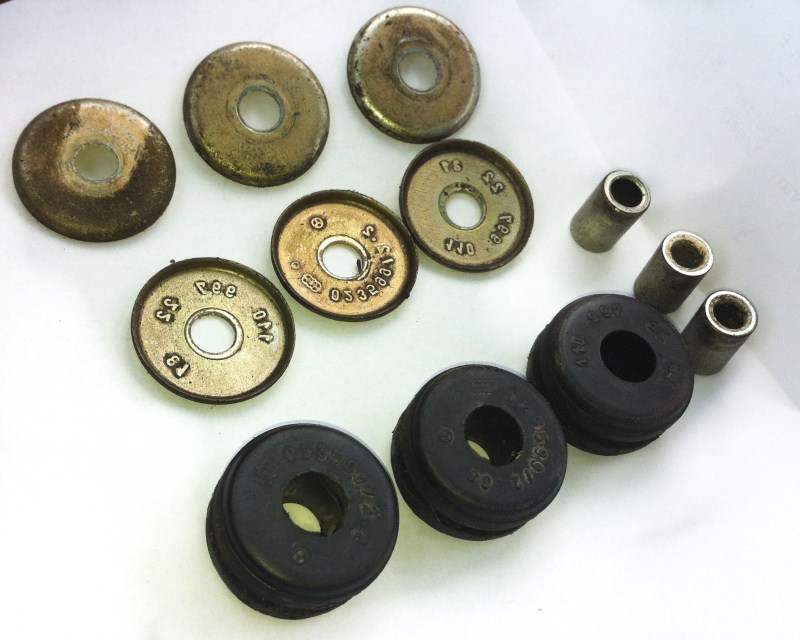

1. De nieuwe beugel opgehaald bij MB incl een hoekijzertje om de stellglied in de beugel te monteren. Afgebeeld zijn 1 de beugel en 2 de rubbers schaaltjes en bussen. 2. kabelboom, hendel en stuurcomputer zijn netjes ingebouwd volgens de WIS cd.
3. Koppelingssignaal is toegevoegd aan de bestaande kabelboom. Dat is heel eenvoudig. De stekker van tempomatkabelboom voor op de remlichtschakelaar haal je los. Hieraan zitten een zwarte en een geel/witte draad. De geel/witte draad neem je door. Tussen deze draad maak je een drukschakelaar LET OP dit moet een verbreekcontact zijn. Dus aan als hij onbediend is en uit als hij bediend is. Zie afbeeldingen voor het beugeltje incl de schakelaar.
4. Na het maken van een beugeltje voor de schakelaar heb ik besloten om deze aan de koppelingscilinder vast te maken. 2 grote slangklemmen zorgen dat het op zn plek blijft. Alles werkt prima. Ook de koppelingsschakelaar werkt naar behoren. Misschien dat ik voor het nette nog even opzoek ga naar een schakelaar met lange slag zodat hij nog iets eerder bediend word.
