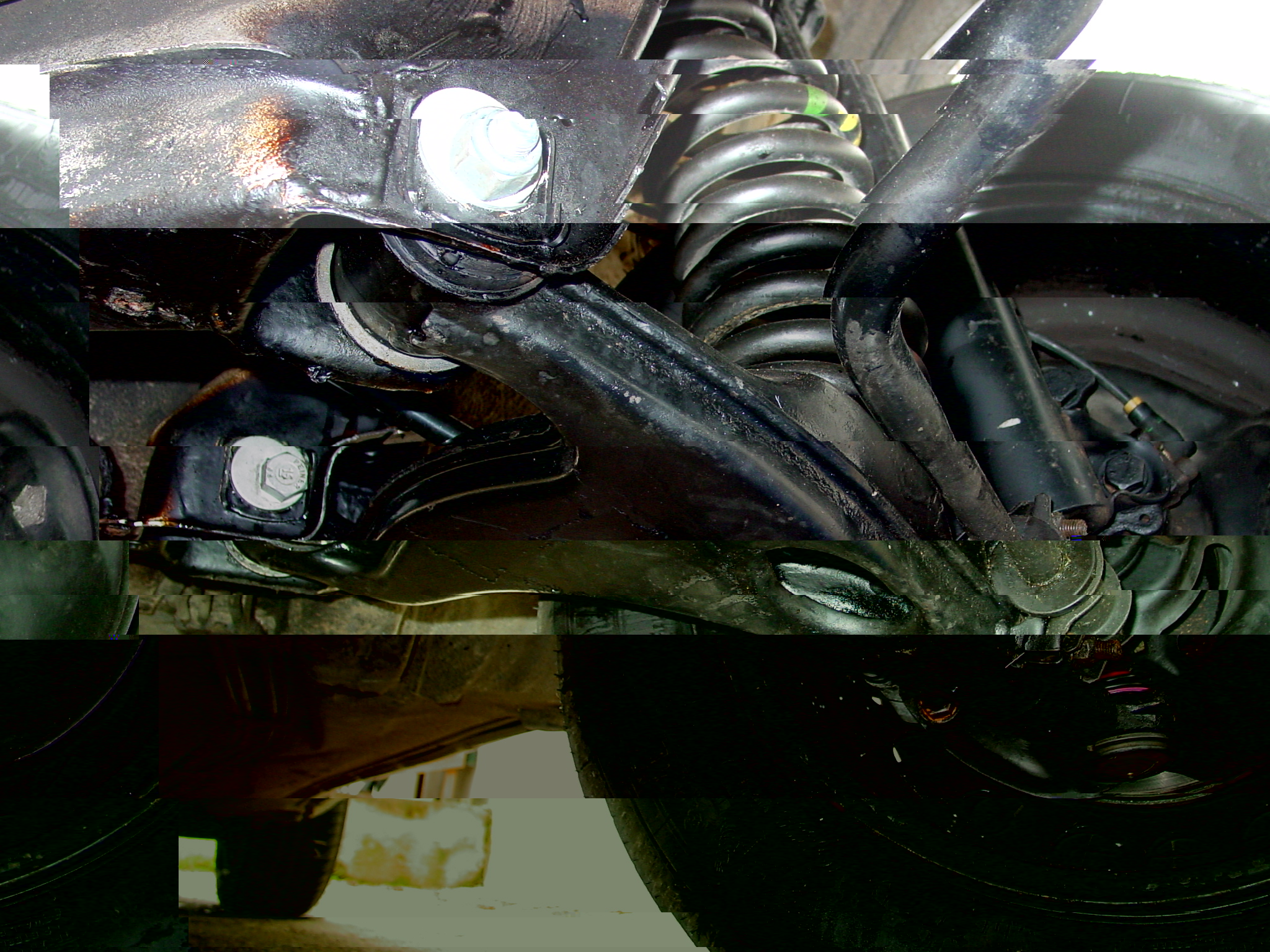

Re: W201 vs W124 draagarmen
Voor mijn S124 heb ik nieuwe draagarmen gekocht.
Van die draagarmen heb ik afgekeken hoe de rubbers moeten zitten, en dat is bij mij dus als op de foto's
Op de foto's zie je de draagarm van de S124 (1994) zitten in de 190E 2.6 (1991)
Bij het renoveren van de draagarmen van de W124/S124 moet je ook de rubbers en fusee kogels bestellen voor die W124 armen.
Daarin heb ik een fout gemaakt.
Desalniettemin paste de rubbers die ik besteld had voor een W201,(daar ging het dus fout, de boel door elkaar gehaald) ook in de armen van de S124. Er waren helaas buisjes bij geleverd die niet paste, ook niet in de originele rubbers. Echt een foutje leverancier van ondeugdelijk materiaal.
Dankje Brown,
Zoals je op de foto kunt zien heb je ├®├®n nop naar beneden, en bij de andere 3 noppen naar beneden.
Er wordt nogal over gesteggeld, en ook jij gaat verder zoeken na dit antwoord. En als je bezig bent denk je, waarom zit dat nou zo, klopt dat wel?? haha.
Ik heb het over genomen van nieuw gekochte draagarmen, en dat zat als volgt.
Bij de voorste rubbers, dus auto voorkant bekeken, 1 nop naar beneden en de rest boven, maar dat kan niet anders als je ├®├®n nop naar beneden doet.
Bij de achterste rubbers, dus achterkant draagarm, drie noppen naast elkaar naar beneden.
De draagarmen zijn inderdaad iets bijgesteld door de uitlijner.
Hopelijk heb je hier iets aan.
